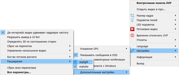

Для добавления SVPlight необходимо выбрать его во время установки SVP либо установить используя приложение Maintain SVP 4 (см. раздел Дополнительные компоненты). В SVP 4 Mac необходимо отметить пункт Главного меню → Настройки → Дополнительные настройки → Расширения → svplight.
Если SVPlight установлен, то в главном меню SVP отображается пункт LED подсветка.

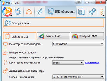

  3. Выберите пункт Установка оборудования в меню LED подсветка Главного меню SVP. Откроется раздел LED оборудование.
  4. Выберите тип оборудования и способ его подключения:
    • Lightpack USB – прямое управление Lightpack, программа Prismatik не используется.
    • Prismatik API – управление светодиодным оборудованием с помощью программ Prismatik или Ambibox.
    • Paintpack DMX – прямое управление Paintpack.
  5. Если к компьютеру подключено несколько мониторов, то выберите монитор, к которому присоединены светодиоды из списка Монитор со светодиодами.
  6. Выберите количество светодиодов, порядок каналов цвета и нажмите Установить. Вы также можете импортировать эти настройки из Prismatic или Ambibox, выбрав название профиля из списка и нажав Импорт.

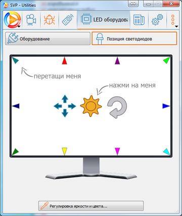

  7. Если всё подключено правильно, то светодиоды включатся и откроется раздел Позиция светодиодов
  8. Укажите, где именно на мониторе или телевизоре прикреплены светодиоды. Каждому светодиоду соответствует цветной треугольник, при этом светодиод горит таким же цветом. Необходимо перетащить каждый треугольник в правильное место на изображении монитора. Для облегчения процедуры можно включить полноэкранный режим, нажав на иконку Полноэкранный режим, а для быстрой проверки правильности расположения – нажать иконку Включить / Выключить подсветку.

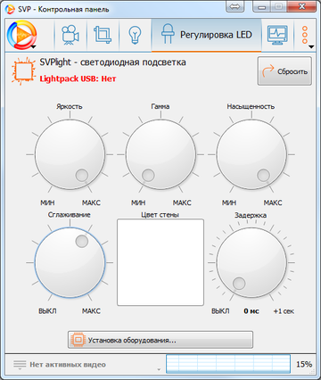

Для комфортного просмотра видео с фоновой светодиодной подсветкой, важно точно ее настроить. Подсветка не должна отвлекать от просмотра самого видео и перехватывать на себя внимание. Для настройки во время воспроизведения видео выберите пункт Регулировка яркости и цветов в подменю LED подсветка, откроется раздел Регулировка LED Контрольной панели.
  • Яркость – общая яркость светодиодов.
  • Гамма – определяет зависимость яркости светодиодов от яркости видео. Чем больше гамма, тем больше яркость подсветки на темных участках видео.
  • Насыщенность – чем меньше насыщенность, тем больше цвета светодиодов приближаются к белому.
  • Цвет стены – коррекция цвета подсветки, если свет попадает на цветную поверхность (стену). Выберите цвет так, чтобы свет на стене был максимально приближен к белому. Для начала укажите цвет самой стены.
  • Сглаживание – сглаживание изменения подсветки во времени. Определяет скорость реакции подсветки на изменения в кадре.
  • Задержка – в некоторых случаях подсветка может срабатывать раньше, чем необходимо. Особенно хорошо это заметно в моменты резкого изменения цвета или яркости в видео при смене сцены. В этом случае необходимо подобрать задержку (в миллисекундах) для синхронизации подсветки и видеоряда.
