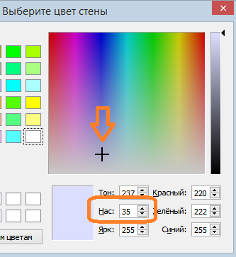

  • Коррекция цветов: коррекция цветов светодиодов в случае не совсем белой стены за экраном. Перед регулировкой рекомендуется выставить максимальную яркость светодиодов. Передвигая крест в окне "Выбор цвета стены" постарайтесь добиться, что бы свет, отраженный от стены, казался белым.
