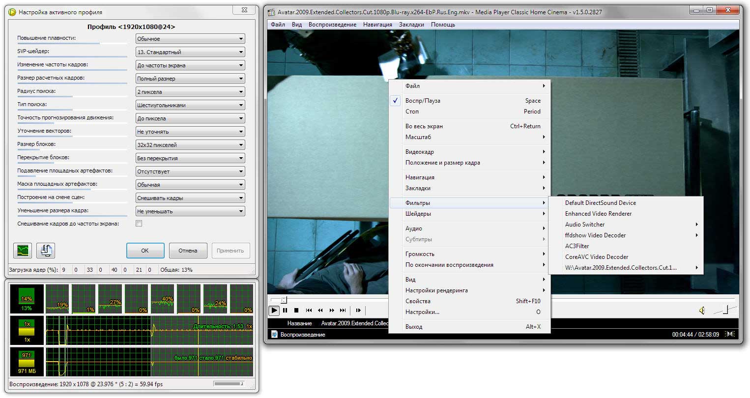

CoreAVC (CUDA): картинка
ffdShow Decoder: картинка
Рывков нет. Core i7 920 + GTX260.
Использование CoreAVC экономит в среднем 18 - 14 = 4% и выравнивает нагрузку на процессор.

По совету Chainik'a использую CoreAVC2.5(CUDA)+OpenCL.  На i7-920/GTX285 удается смотреть без проблем на 23-м шейдере 1920*800 и 19201080 уплавнение до 60 кадров, с загрузкой ЦП 25-33 % , GPU 18-20%, блоки 32*32 без перекрытий, подавление артефактов откл. Подергиваний нет. смотрю на 42' самсунге, артефактов очень мало. Респект.
В предыдущих версиях 1080p на лету уплавнялось с проблемами. SVP 3,0- серьезный шаг вперед!!
К слову, уменьшение размера блоков, и перекрытия приводит как минимум к 2-х кратному увеличению нагрузки на ЦП.
Правильно, т.к. теперь вся загрузка на CPU - от поиска векторов движения, а она пропорциональна кол-ву блоков.
Но 32*32 - это не гуд, лучше поставить 16*16 с перекрытием 0.25, процессора хватит.

Верно, загрузка ЦП 66-80% с блоками 16*16  и перекрытием 0,25 при вышеописанных условиях, но у меня пока временно с охлаждением проблемы (забиты строительной пылью ребра радиаторов ЦП  big_smile  )
