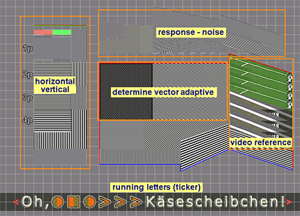

3. HD 1080i Test Pattern
http://www.svp-team.com/forum/misc.php?item=796
качать лучше прогрессив-вариант, 30 fps и играть его с обычной и удвоенной скоростью

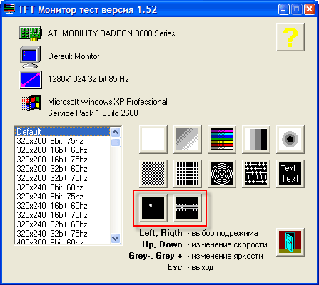

http://www.svp-team.com/forum/misc.php?item=797

Прогнал ТФТ тест
а) белый квадратик отскакивающий от границ чоткий, но за ним 2-3 пикселя "суслеги"
б) 4 квадрата слева-направо-и-обратно: красный и синий чоткие, белый и зеленый - суслеги
щитаю на тест пройденным с оговорками на древность плязмы

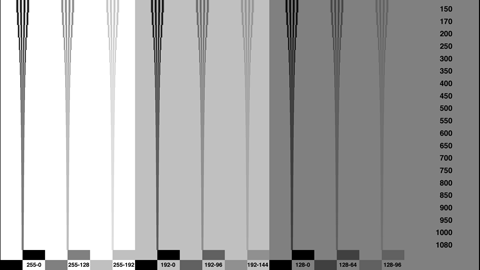

Для проверки динамической четкости можно скачать и использовать только несколько отдельных файлов.

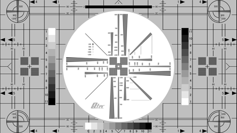

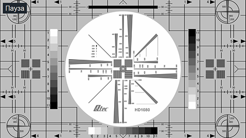

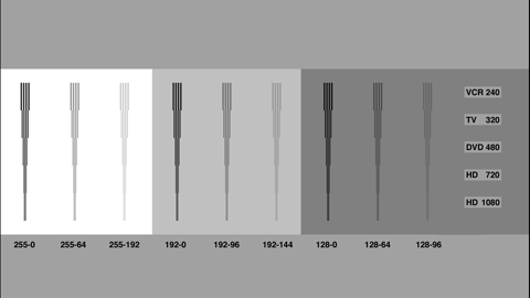

00011.m2ts - Тестовая таблица. Сравнивается разрешение по конусам в статике и в динамике.
http://www.svp-team.com/forum/misc.php?item=805
00013.m2ts - Тестовые конусы различной интесивности. Сравнивается разрешение по конусам в статике и в динамике.
http://www.svp-team.com/forum/misc.php?item=806

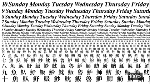

00015.m2ts - Строки текста. Сравнивается читаемость строк в статике и в динамике.

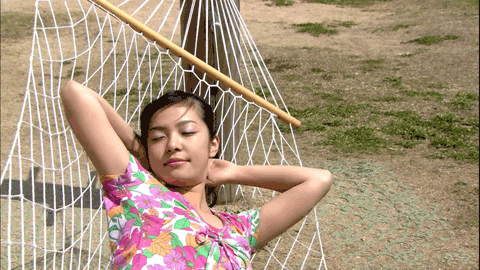

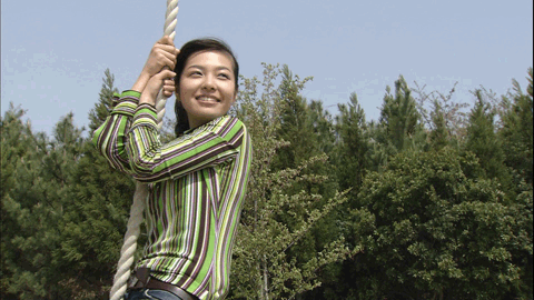

00017.m2ts - Девушка на гамаке. Сравнивается четкость веревок в статике и в динамике.

00019.m2ts - Девушка на канате. Сравнивается четкость полос на рубашке в статике и в динамике.

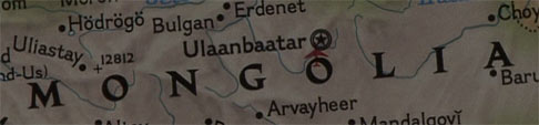

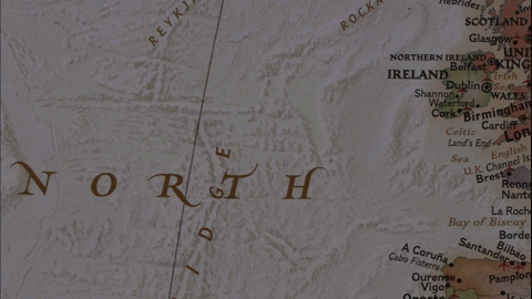

00023.m2ts - Карта. Сравнивается читаемость надписей в статике и в динамике.

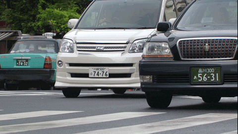

00025.m2ts - Номера машин. Сравнивается читаемость номеров движущихся машин вблизи и вдали.
http://www.svp-team.com/forum/misc.php?item=811

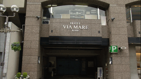

00027.m2ts - Вывески на улице. Сравнивается читаемость надписей в движении.
http://www.svp-team.com/forum/misc.php?item=812
00077.m2ts - Тестовые конусы во весь экран
(похож на 00013.m2ts)
http://www.svp-team.com/forum/misc.php?item=813

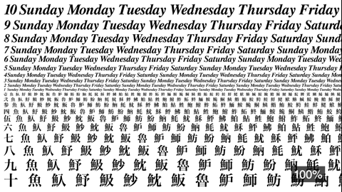

00083.m2ts - Строки текста с ускоренным в 2 раза движением
(похож на 00015.m2ts)

Я бы из этих 10-ти посоветовал текст (00015 и 00083): приводить номер строки, которая разборчиво читается в движении; и карту (00023): выбрать самую мелкую читаемую надпись и по ней уже сравнивать, у кого на экране читаемая, а у кого - уже нет.

читаются все строчки, и на карте тоже
а большие буквы на карте у меня одного раздваяйюцца из-за неправильного деинтерлейса?
Re: Устройства отображения: динамическая четкость
читаются все строчки... раздваяйюцца из-за неправильного деинтерлейса
Э-эх! Читаться должны не раздваиваясь. Настрой деинтерлейс. Я предпочитаю аппаратный VA.
Эти ролики с аппаратным VA деинтерлейсом весьма качественно играет штатный в Win7 проигрыватель Windows Media.

Экспресс тест моего ЖК-монитора Acer AL2623W td (1920х1200, 25.5" IPS)
00015.m2ts: строка 3 читается уверенно; строка 2 смазана, но читается; строка 1 - буквы размазаны, слова угадываются лишь по очертаниям
00083.m2ts: строка 6 читается уверенно; строка 5 уже смазана так, что буквы сливаются, но угадать слово можно вплоть до строки 1
00023.m2ts: на первой скорости читается UlaanBaatar, но размазывается Shikotan.
http://www.svp-team.com/forum/misc.php?item=843
http://www.svp-team.com/forum/misc.php?item=844
на второй скорости читается UKRAINE, но размазывается Kiev.
http://www.svp-team.com/forum/misc.php?item=845
