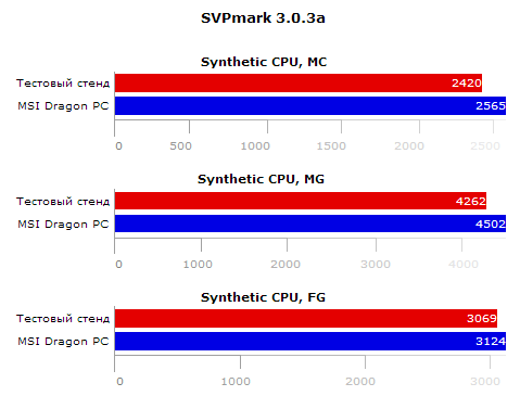

Статья на оверах про системник в сборе MSI Dragon PC.
Внутри процессор Intel Core i7-4770K. Результаты тестирования SVPmark'ом:
http://www.svp-team.com/forum/misc.php?item=2685
Тестирование обеих конфигураций проводилось при комнатной температуре 30°C в их штатных режимах без разгона.

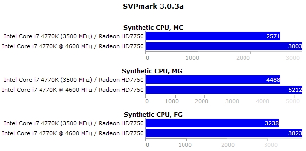

Вона даже картинка выше: 3820 теже фаберже 2600к только под сокет2011, третий канал преимуществ не дает
http://www.svp-team.com/forum/misc.php?item=2611
