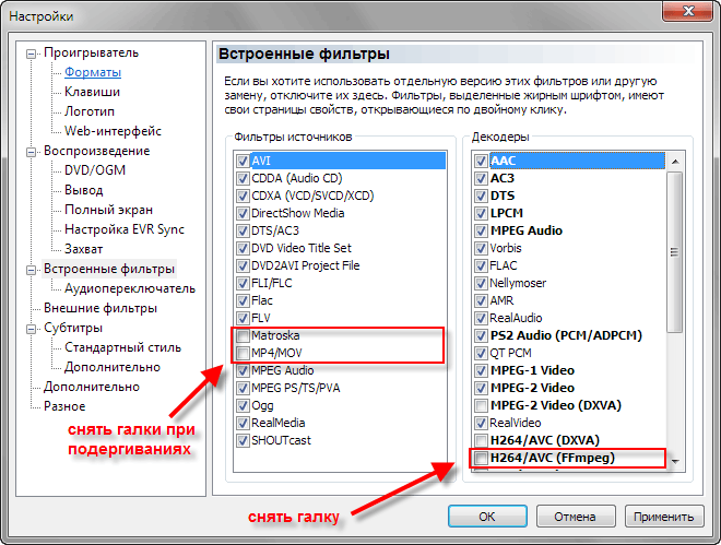

Topic: Внимание: настройки плеера MPC-HC при проблемах с уплавнением
Если наблюдаются тормоза при работе SVP 3.0 или видны заметные подергивания, то необходимо снять соответствующие галки в настройках MPC-HC.
Для этого зайти по меню: Вид - Настройки... - Встроенные фильтры.
http://www.svp-team.com/forum/misc.php?item=124
И снять галки:
- Matroska
- MP4/MOV
- H.264/AVC (FFmpeg)
MPC-HC_InternalFilters.png, 26.5 kb, 660 x 499

nemoW
Сейчас в закрытой бета-ветке разбираемся с этим вопросом. По результатам сообщим в чем была причина. Предварительная версия: это галки на встроенных фильтрах MPC-HC.
Попробуйте отключить, как по справке SVP 2.0.

Вот один из советов:
ALM52 wrote:
В фильтрах источников сняты галки С AVI, Matroska, MP4/MOV, Ogg, а в декодерах сняты галочки начиная с MPEG-1Video,
кроме VC1(FFmpeg)
Re: Внимание: настройки плеера MPC-HC при проблемах с уплавнением
Помогло, спасибо!
После отключения встроенных фильтров (как в скриншоте в первом посте) пропало изображение вообще. Включил обратно - изображение есть, но уплавнение не работает.
output: EVR.

whelp
После отключения встроенных фильтров... пропало изображение
Мало информации.
1. Matroska Haali Splitter установлен?
2. Как пропало, с ошибкой? Привести текст ошибки.
3. Какие фильтры подгрузились? Привести цепочку фильтров (правый клик - Фильтры).
whelp
Мало информации.
1. да
2. нет ошибки, просто чёрный экран вместо изображения, звука тоже нет, при нажатии на Play секунды в счётчике не идут.
3. http://dl.dropbox.com/u/4551001/filters.jpg
upd: mkv файлы нормально открываются, а mp4 - нет.
23 (edited by whelp 07-04-2011 19:25:18)
Так что, проблема с mp4 не имеет решения? Пока что помогло простое переименование в mkv. Пробовал переставлять haali splitter - не помогло. При установке выбрал поддержку mp4, конечно.
upd: вроде разобрался! http://chihaya.imouto.my/DXVAv01/step1part3.png
