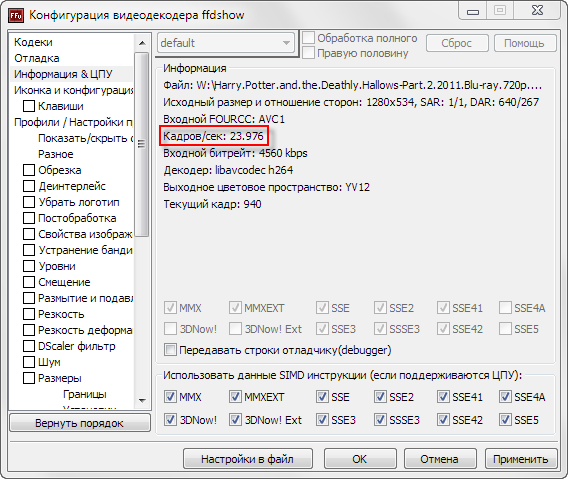

Удвоение частоты с последующим смешиванием - это вариант. Но я все же не рекомендую так делать. Так как при ошибочно определенной частоте кадров это даст заведомо неверный и неплавный результат.
Сначала надо разобраться, какая частота кадров у данного видео на самом деле. Затем либо выставить фиксированный коэффициент повышения частоты, либо найти такой декодер, который эту частоту определяет точно с первого кадра проигрывания. Есть иногда помогает перемотка. Она исправляет ошибочно определенную переменную частоту кадров.
Проверять факт плавания частоты кадров надо в окне ffdShow.
http://www.svp-team.com/forum/misc.php?item=788
ffdShow_FrameRate.png, 47.33 kb, 568 x 479

Сейчас на одной из таких серий посмотрел информацию из окна ffdShow, заметил следующее поведение: При старте видео, появляется логотип лостфильма, пока логотип на экране частота кадров в окне ffdShow равна 23.975, потом логотип исчезает и начинается сериал, в этот момент происходит скачок частоты кадров на отметку близкую к 19 и с этой отметки частота кадров начинает плавно расти пока идёт воспроизведение видео. Когда частота достигает отметки 23.3 на OSD выводится сообщения как при включении видео сообщающие о повышении плавности (такое может произойти несколько раз). Постепенно рост частоты кадров замедляется. Иногда происходят скачки частоты в сторону её уменьшения. Если произвести перемотку в любую сторону то частота чётко устанавливается на отметке 23.975.

Сейчас при включенной галке "аварийное удвоение" именно так и реализовано. Интервал реагирования зашит жестко. 4 сек. Устанавливалось опытным путем на различных файлах с переменной частотой кадров.
глюк проходит при включении OSD, OSD -> Кадров/сек

Должен признать, что в SVP 3.0.6 проблема частично осталась. Она выражается в ошибочном выводе OSD-сообщения о переменной частоте кадров с предложением включить аварийное удвоение.
Наблюдается на компьютерах с процессорами средней и малой производительности.
Связана с увеличенной длительностью нормализации гуляний частоты кадров в показаниях последних версий ffdShow при старте видео и на перемотках.
На данный момент совета три:
1. Не обращать внимания на эту надпись, если она появляется не регулярно.
2. Отключить вывод OSD (ctrl-shift-O), тогда освободится несколько процентов производительности процессора, которые съедаются длинными OSD-сообщениями.
3. Перейти на ffdShow версии 3996 или более раннюю. На них не было проблемы с плавающей частотой кадров при старте видео.
Эту проблему мы исправим в следующей версии SVP.
