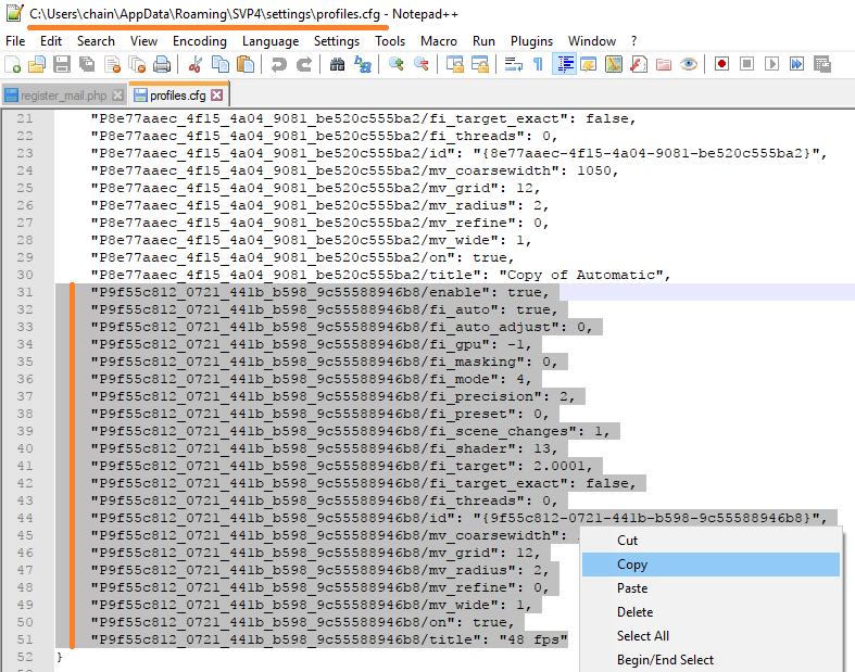

Имеет смысл сделать возможность обмена готовыми профилями? о_О
может, если будет время, все же добавить возможность?
Re: Примеры Avisynth-скриптов для разных типов обработки
ну, с помощью текстового редактора это может сделать каждый wink
profile-copy.png, 68.19 kb, 787 x 619
Спасибо это я понял, а может можно скрипт или профиль из SVP 3 добавлять в SVP 4 без ошибки?
