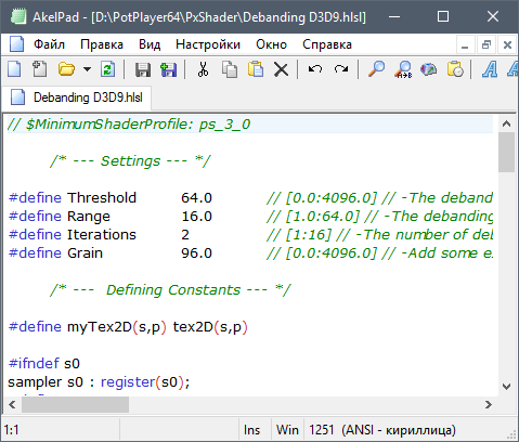

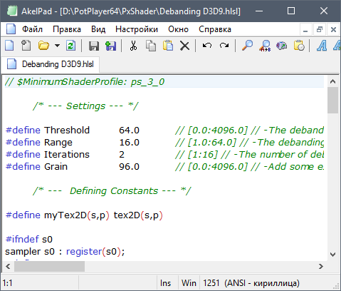

Re: Артефакты в динамических сценах
dlr5668 wrote:
Низкий уровень дебанда уже есть в мпв https://mpv.io/manual/master/#options-deband
знакомые цифробуковки )
7sh3 wrote:
А по деблокингу есть пиксельные шейдеры для Potplayer'а? Подкинь, а? : )
