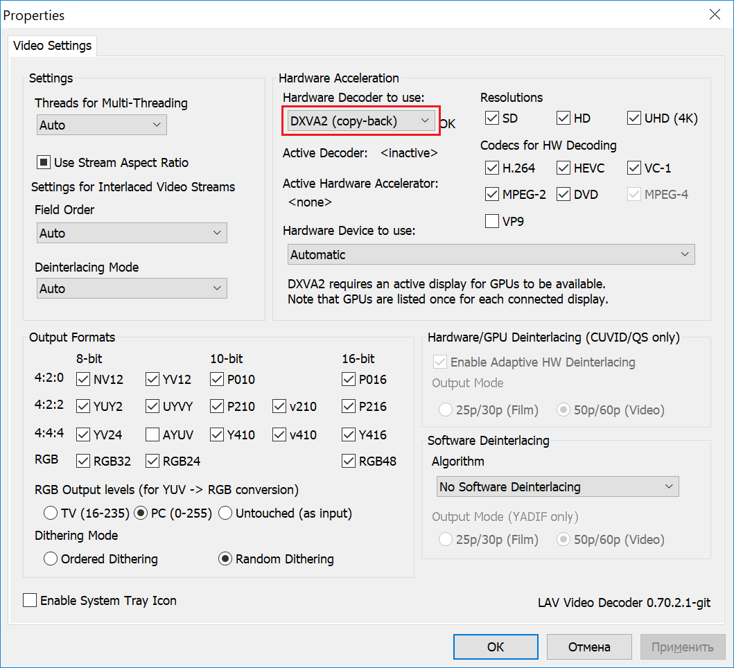

Те видео, которые изначально в 60 fps (то есть для которых SVP использовать нет смысла), при активированном DXVA2 Copy-Back (любые его варианты) выдают мне ~40 fps, что, само собой, неприятно. Если DXVA2 Copy-Back отключить, а фильтр ffdshow при этом оставить, то плеер (PotPlayer) почему-то переходит в режим S/W, в котором fps падает ниже плинтуса. Если отключить и фильтр, то активируется Native DXVA и всё чудесно, получаем оригинальные 60 fps.
Допустим это нормально для моего ноутбука (i5-7200U, GTX 950M, все энергосберегающие настройки отключены, в Nvidia Control Panel стоит сама дискретная видяха)... или всё таки не совсем нормально, тогда подскажите что может быть не так? Но даже если нормально, то для просмотра видео, которые изначально НЕ в 60 fps, с использованием SVP, приходится постоянно включать этот ffdshow и DXVA2 Copy-Back, без них SVP не работает. Постоянно залезать в настройки очень не хочется... Подскажите как быть.
