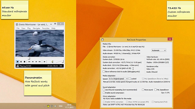

Есть вариант использовать ReClock для изменения тональности (и соответственно длительности) и получения иного стандарта звучания.
Обсуждение: Real-time 432hz Audio Auto-Pitching
Ролик на youtube: https://youtu.be/zD2gwTC__jE
http://www.svp-team.com/forum/misc.php?action=pun_attachment&item=3872

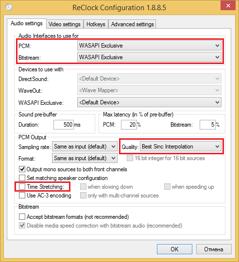

Для минимума искажений надо минимум преобразований. Заставить звук добраться до звуковой карты как он был с исходной дискретизацией и точностью. Для этого, как я понимаю, надо настроить ReClock (1) и LAV Audio decoder (2) на минимум преобразований.
1. Настройка ReClock.
- выбрать интерфейс WASAPI Exclusive для PCM и Bitstream;
- выбрать наилучшее качество преобразования PCM Output: Best Sinc Interpolation;
- отключить растяжение времени (Time Stretching).

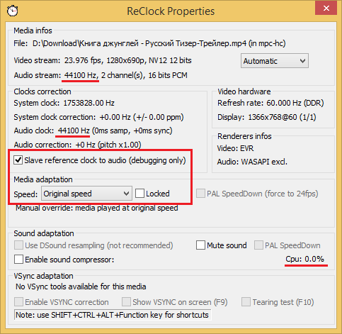

При проигрывании открыть свойства ReClock и дополнительно указать:
- исходную скорость аудио (Original speed);
- отменить плавающую частоту дискретизации звука: включить галку Slave reference clock to audio;
- проконтролировать: частота дискретизации должна равняться исходной (на скрине 44100), значит преобразований нет;
- проконтролировать: загрузка CPU около нуля: значит высококачественное преобразование не используется, что является признаком пропускания звука без преобразований.
ReClock_Slave_ref.png, 22.52 kb, 483 x 471
ReClock_WASAPI_Exclusive.png, 22.23 kb, 492 x 540

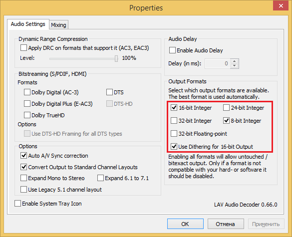

2. Настройка LAV Audio Decoder'а.
- MPC-HC - меню Вид - Настройки - Встроенные фильтры - кнопка Аудио декодер - включить сперва все галки форматов, отключать только те форматы, которые не поддерживаются аудио-драйвером. В моем случае аудио-драйвер не поддерживает точность 24 бита и 32 бита (целое/плавающ.). Отключал методом проверки разных файлов. При воспроизведении если нет поддержки будет выведено сообщение что-то вроде такого:

- проследить, что включен дизеринг при конвертации в 16 бит. Дает лучшее качество преобразования, если преобразование в 16 бит все же неизбежно.
Не лишним будет проверить наличие преобразований в декодере через статус LAV Audio.
- во время воспроизведения MPC-HC - меню Воспроизведение - Фильтры - LAV Audio decoder - вкладка Status.
Видно, что в моем случае частота дискретизации посде декодирования AAC в PCM сохранена: 44100 Гц, а вот точность уменьшена декодером до 16 бит, т.к. это лучшее, что поддерживает мой аудио драйвер.
LAV_Audio_settings.png, 22.38 kb, 585 x 475
LAV_Audio_status.png, 7.92 kb, 358 x 359
