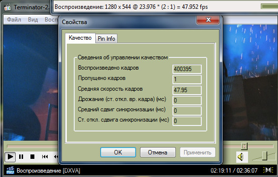

Xant1k
Хотелось бы от пользователей увидеть статистику дропов после 2ч просмотра экшна
EVR Sync без  ReClock'а:
http://www.svp-team.com/forum/misc.php?item=1672

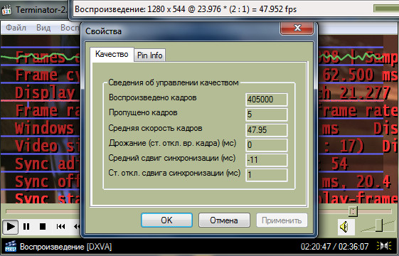

Заметил вот что, если вывести статистику на экран, то в свойствах рендера видно, что происходит сдвиг синхронизации: hmm
http://www.svp-team.com/forum/misc.php?item=1673
Как это понимать?  smile
