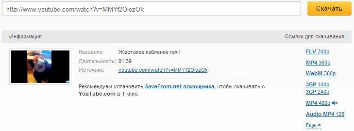

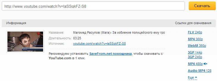

Тогда останутся два формата 360p и 720p. Я других не видел (если рассматривать MP4). При отсутствии 720p, как правильно замечено, будет хвататься 360p (даже при наличии двух-потокового 480p). Такое решение устроит?
Вышеназванные два видео имеют такие варианты доступных разрешений:
http://www.svp-team.com/forum/misc.php?item=3092
http://www.svp-team.com/forum/misc.php?item=3093
У меня оба открылись в разрешении 480p (тем, что со звездочкой) без обрезки по длительности. Сколько указано на картинке, столько же было и в плеере. Может еще канал Internet имеет значение? hmm
У меня 50 Мбит\сек.
Две ссылки из того сообщения открывают видео длительностью 10:08 и 5:10 с первого раза.
MPC-HC 1.7.3, используется встроенный LAV, т.е. все галки включены на вкладке Вид - Настройки - Встроенные фильтры (и в левом списке, и в правом).
Пробуйте, думайте. Давайте вместе искать решение.
480p_sample1.png, 18.24 kb, 730 x 272
480p_sample2.png, 18.44 kb, 729 x 270
