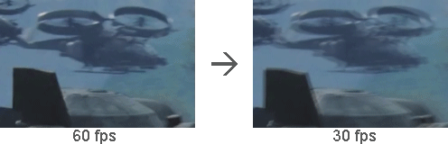

Покадрово замедленно плавный исходник и его результат выглядят так:
http://www.svp-team.com/forum/misc.php?item=1926
На отдельных кадрах видно двойные контура и потерю резкости, а вот на видео вроде действительно не плохо.
Пример видео (оно 30 к/сек, но эффект 60 fps присутствует).
Предлагаю обсудить, кто как делает. Какие еще есть альтернативы закинуть плавное видео на YouTube.
60fps_to_30fps.gif, 388.62 kb, 496 x 160
Кстати, да. Выглядит очень достойно. Некачественный деинтерлейс в глаза больше бросается, чем двойные контура.
Так что мысль смотреть фейковые 120fps на 60 герцовом мониторе может и прижиться.
