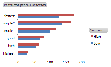

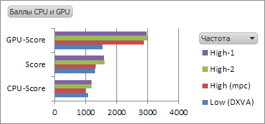

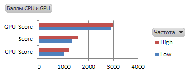

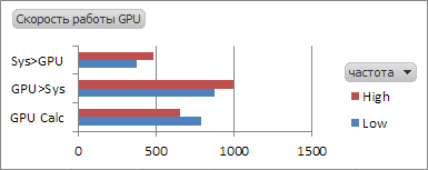

На форуме iXBT был разговор о том, что некоторые видеокарты AMD при использовании DXVA-декодирования снижают свои частоты и производительность их значительно падает. Пользователь SVP Advokatvlad выразил опасение, что скорее всего именно снижение частоты работы видеокарты является причиной тормозов SVP на его системе.
По нашей просьбе он провел тест SVPMark'ом работы повышения плавности в двух режимах работы видеокарты:
1. High. Запущен только тест, видеокарта на максимальных частотах.
2. Low. На фоне теста открыто DXVA-воспроизведение с отрисовщиком madVR, видеокарта на пониженных частотах, кроме этого дополнительно используется для декодирования и отрисовки FullHD 30 Мбит/сек.
По словам Advokatvlad частоты его карты AMD Radeon HD 5700: High - 850/1200 МГц и Low - 400/900 МГц.
Диаграммы результатов SVPMark по данным он-лайн базы:
http://www.svp-team.com/forum/misc.php?item=1496 http://www.svp-team.com/forum/misc.php?item=1495
Я не увидел тут катастрофического падения производительности. Наоборот. Оба теста показали результаты реального подтеста Good выше 60 fps. Это показывает, что можно беспроблемно повышать плавность FullHD с оптимальными настройками.
Тест процессорозависимый. Нормально ожидать от результатов Low некоторого снижения балла из-за того, что процессор дополнительно отвлекается еще на воспроизведение FullHD-файла, открытого в фоне. Падение CPU-Score примерно такое, же как и падение общих результатов. Баллы видеокарты (GPU-Score) же вообще практически не упали. Как будто бы видеокарта работает на той же частоте. Не забываем, что она еще загружена декодированием и отрисовкой.
Смотрим на график скоростных замеров видеокарты:
http://www.svp-team.com/forum/misc.php?item=1497
Ну точно! Скорость перекачивания данных GPU <> System чуть подсела. А скорость вычислений у Low даже выше. Это говорит о том, что никакого снижения частоты работы видеоядра нет. Иначе мы бы увидели падение скорости в 2 с лишним раза. 400 МГц не может показать скорость расчетов выше, чем 850 МГц.
Advokatvlad
Точно частота видеокарты в тесте Low была 400 МГц? hmm
Судя по графикам, ничего подобного.
Вообще говоря, совершенно не обязательно. Частоты отдельных блоков - разные, конкретный тест вполне может упиратся не в вычислительную мощь, а в кол-во/частоты текстурников. Хотя на 5670 падение calc ровно вдвое, да.

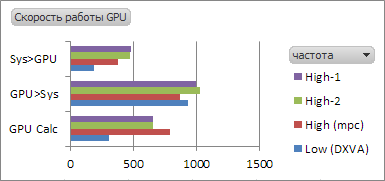

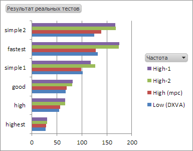

Advokatvlad добавил два новых результата в базу. Выяснилось, что предыдущие два результата были проведены без снижения частоты. Несмотря на мои просьбы Advokatvlad удалил старые результаты из базы, поэтому представленные диаграммы я строил по данным текущих результатов и двух удаленных, значения которых я успел сохранить у себя локально.
В диаграммах четыре замера:
High-1. Запущен только тест, видеокарта на максимальных частотах.
High-2. Запущен только тест, видеокарта на максимальных частотах.
High (mpc). На фоне теста открыто воспроизведение FullHD в плеере MPC, видеокарта на максимальных частотах.
Low (DXVA). На фоне теста открыто воспроизведение FullHD в плеере MPC, видеокарта на пониженных частотах, декодер LAV.
процессор: AMD Phenom II X4 955 @ 3724 МГц, видеокарта: AMD/ATI Radeon HD 5700, максимальные частоты: 850/1200 МГц, пониженные частоты: 400/900 МГц
Синтетика:
http://www.svp-team.com/forum/misc.php?item=1502 http://www.svp-team.com/forum/misc.php?item=1501
Видно, что вот тут расчеты на GPU в тесте Low (DXVA) стали меньше в два раза. И скорость передачи System -> GPU упала в два раза. И балл видеокарты (GPU-Score) меньше в два раза. Тем не менее, это почти не повлияло на общий балл (Score). Посмотрим, что же показали реальные тесты:
http://www.svp-team.com/forum/misc.php?item=1503
А вот тут опять не видно катастрофического падения результатов. Хоть видеокарта в DXVA-режиме работает с пониженными частотами, повышение плавности SVP остается на приемлемом уровне. Результаты подтеста good все еще больше 60 fps. Так что тормоза при повышении плавности у Advokatvlad не объясняются снижением частоты видеокарты. Наверняка, в его системе есть еще причина тормозов. Но это уже другая история.
SVPMark показал, что не так уж вредны пониженные частоты видеокарты для повышения плавности.

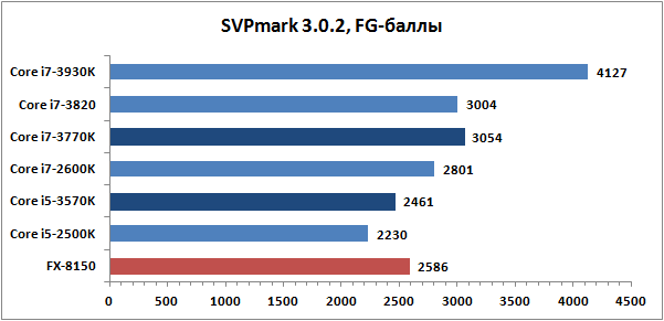

Анонсированные сегодня процессоры Intel линейки IviBridge уже сравнили по скорости с предыдущим поколением процессоров Intel. На сайте 3Dnews присутствует статья, в которой есть сравнение скорости в приложении SVPmark smile
http://www.svp-team.com/forum/misc.php?item=1534
Core i7-3770k обогнал Core i7-2600k на 9%
Core i5-3570k обогнал Core i5-2500k на 10%
Не плохо big_smile

и фцентeр
http://www.fcenter.ru/img/article/CPU/Core_i7_3770K/186133.png

Популярность растёт  big_smile
А 10%... Частота выше на 100МГц, TurboBoost чуть агрессивнее (в статье iXBT хорошо заметно), теплопакет чуть холоднее. Скучные какие-то процы получились...
Да, так и есть
3,5 ГГц против 3,4 ГГц у Core i7
3,4 ГГц против 3,3 ГГц у Core i5
Снова да
У Ivi формула Turbo Boost 4-3-2-2, а у Sandy - 4-3-2-1. Т.е. при загрузке всех 4-ех ядер коэффициент умножения больше на единичку. SVPmark грузит все ядра. Получается, что вместе с Turbo Boost частота Ivy еще на 100 МГц выше.
Тут, я думаю, еще сыграла то ли память (1600 против 1333), то ли PCIe (3.0 пртив 2.0), т.к. повышения частоты на 200 МГц недостаточно для достижения 9-10% преимущества. wink
и фцентeр
Ага. Спасибо за ссылку. На диаграмме представлен
результат бенчмарка на реальных FullHD-видеофрагментах без привлечения к расчётам мощностей графической карты
Вот тут раскрыт не весь потенциал Ivy, т.к. он теперь содержит "на борту" графическое ядро HD4000, поддерживающее OpenCL. Если сделать замеры с задействованием встроенного графического ядра для расчетов промежуточных кадров, то теоретически можно получить дополнительно 500+ попугаев.

Нашел объяснение приросту результатов у Ivy в статье от фцентр:
Кое-что сделано и для простого увеличения вычислительной производительности. Правда, Intel говорит, что на серьёзное увеличение числа исполняемых за такт инструкций рассчитывать не следует, рост быстродействия на одной тактовой частоте по сравнению с Sandy Bridge должен составить порядка 4-6 %. Основное ускорение будет наблюдаться на операциях деления целых и вещественных чисел, при преобразовании данных между 16-битным и 32-битным форматом и при перемещениях строковых данных. Помимо этого, определённые улучшения внесены в менеджмент разделяемых процессорных ресурсов при работе технологии Hyper-Threading.
