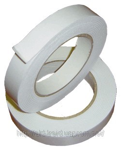

Майн кампф с гулом жеских:
1. покупается уплотнительная резинка для окон, вот такая
http://www.svp-team.com/forum/misc.php?item=637
канцелярская резинка - ластик не годится, она слишком жесткая, к тому же со временем грубеет
2. если крепление жеских в корпус винтами то понадобится толстый двухсторонний скотч
http://www.svp-team.com/forum/misc.php?item=638
3. если жеские крепятся на салазки то все просто - уплотнительная резина приклеивается к салазкам, сверху кладется жеский и длинными болтиками фиксируется лишь бы не выпал, главное не фиксировать его жестко и чтобы резинки не были сдавлены, иначе вибрация будет передаваться через уплотнительные резинки, пусть винч свободно лежит
4. если крепление в стойку винтами придется винты выложить на пол корпуса, предварительно двухстороним скотчем приклеив уплотнительные резинки к винчу, и сам винч к корпусу чтобы не телепался по всему околосокетному пространству. Опять же главное чтобы винч не прижимался ничем, пусть свободно лежит. У меня он прижимался сетевушкой, пришлось пожертвовать 2 слотами PCI.
