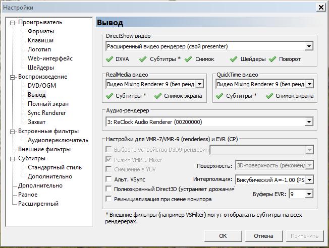

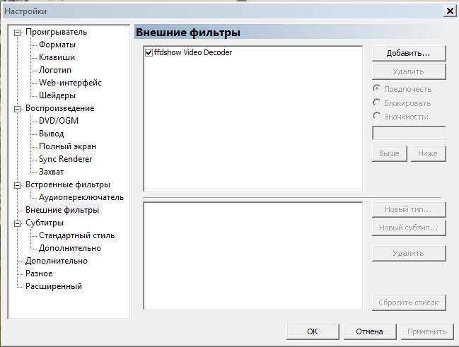

Вот скриншоты моих настроек MPC-HC:
внешние фильтры.jpg, 41.31 kb, 649 x 491
встроенные фильтры.jpg, 67.14 kb, 651 x 492
вывод.jpg, 68.98 kb, 652 x 492

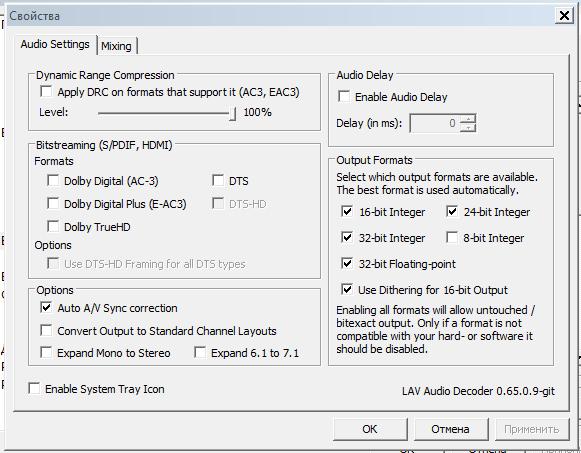

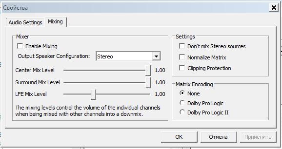

Вот ещё несколько скриншотов. Похоже, что или при настройке накосячил или параметры по умолчанию мне не подошли:
Audio.jpg, 51.24 kb, 581 x 453
Mixing.jpg, 30.31 kb, 578 x 306
Video.jpg, 64.04 kb, 632 x 516

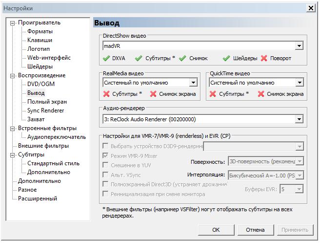

Отчасти разобрался.
Подключил madVR и NVidia CUVID и тормоза пропали. В пакете SVP 3.1.7 по умолчанию madVR был отключен.
Я  не понимаю, почему с настройками по умолчаниюу меня запускаются 2 фильтра ffdshow video. Разве одного недостаточно?
Filters currently loaded:
  - ReClock Audio Renderer
  - madVR
  - ffdshow Audio Decoder
  - ffdshow raw video filter
  - ffdshow Video Decoder
  - LAV Splitter Source (internal)
Есть ещё настройки в ffdshow video, ffdshow audio, ReClock и madVR, которые стоит трогать? Или оставить всё как есть по умолчанию?
видео.jpg, 64.8 kb, 631 x 514
вывод.jpg, 65.68 kb, 656 x 497

даже не знаю что можно такое выкрутить, что бы тормозило на fx-8350  hmm
зазчем-то видео декодер выбран НЕ встроенный в MPC-HC

iskandar
Я не выбирал. Так всё по умолчанию встало после сброса настроек.
Как должно быть?
Re: Настройка MPC-HC, ffdshow, ReClock

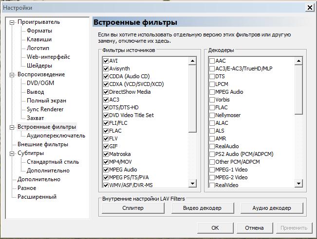

оно в принципе не может так встать "по умолчанию"
значит что-то еще стоит
кодекпак какой-нибудь
кто снял все галки со "встроенных декодеров"?
Как должно быть?
так как вон там - http://www.svp-team.com/wiki/SVP:MPC-HC/ru

если плаваешь в терминологии, тем более не надо ничего "настраивать"
кто снял все галки со "строенных декодеров"?
Я.
Не надо было?  Начитался про настройки MPC-HC под SVP на разных форумах sad
Есть какая-нибудь свежая инструкция по настройке?
  - madVR
  - Audio Switcher
  - LAV Audio Decoder (internal)
  - LAV Video Decoder (internal)
Так правильно?
Галки поставил.
Про отключение галок я тут начитался http://audiophilesoft.ru/publ/my/video_setup/11-1-0-78
iskandar
Да. Теперь есть все шансы, что задействовано аппаратное декодирование (LAV Video Decoder), ffdShow используется один раз, madVR дает наилучшую картинку и наименее дерганное воспроизведение при наличии дискретной видеокарты среднего уровня и выше. ReClock может добавить проблем с аудио, но зато дает возможность смотреть видео с незначительным растяжением/сжатием по времени, но зато с максимальным качеством и с полным остутствием подергиваний из-за несинхронности частоты кадров с частотой обновления экрана.

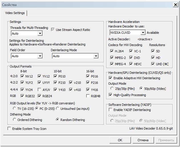

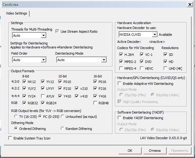

Как-то так должно быть:
http://puu.sh/j8g5k/c1654e994d.jpg

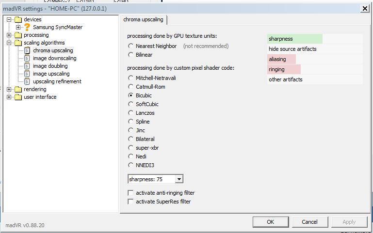

Скрины madvr смотри тут
http://www.svp-team.com/forum/viewtopic … 30&p=6

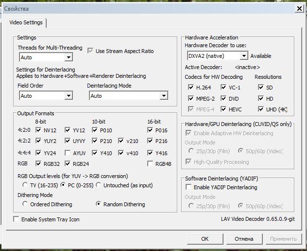

Lav video:
http://puu.sh/j8gby/349008232b.png

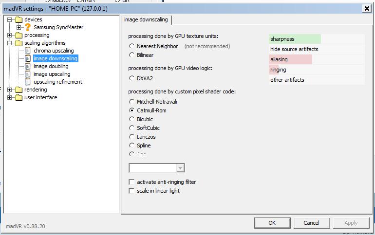

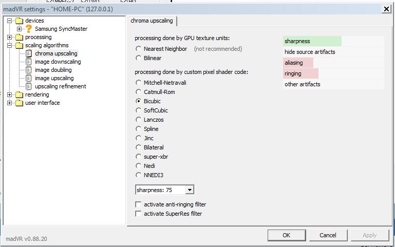

У меня видеокарта GeForce GTX 650 Ti, для настроек по умолчанию (ниже среднего) у madVR её хватает. Поиграю ещё с настройками madVR, если стабильно будет работать.
chroma.jpg, 44.1 kb, 769 x 481
image down.jpg, 43.88 kb, 770 x 483
image up.jpg, 45.91 kb, 770 x 479
STALKER_267 wrote:
ставь эту сборку и не парься http://nnm-club.me/forum/viewtopic.php?t=917117
Процессор и видеокарта покупались конкретно под SVP.

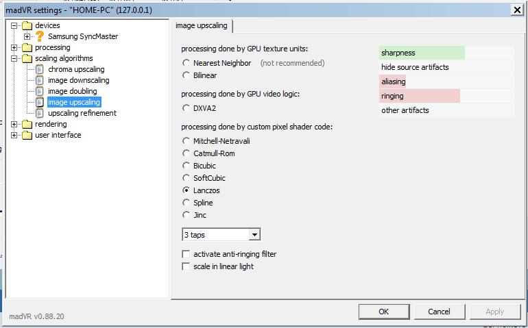

madVR v0.88.20 пока вполне устойчиво работает с такими настройками:
chroma upscaling Jinc (AAR)
image upscaling Jinc (AAR, LL)
image downscaling Catmull-Rom (AAR, LL)
загрузка видеопроцессора в пределах 90%
SVP на низкий индекс не жалуется.
видео не зависает, звук не запинается.

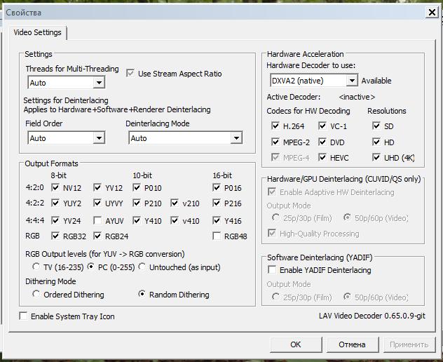

В настройках MPC-HC я выставил Hardware Decoder - NVidia CUVID
Не понимаю, что делать с Deinterlacing.
Везде отключить или как?
video setting.jpg, 64.56 kb, 633 x 512
