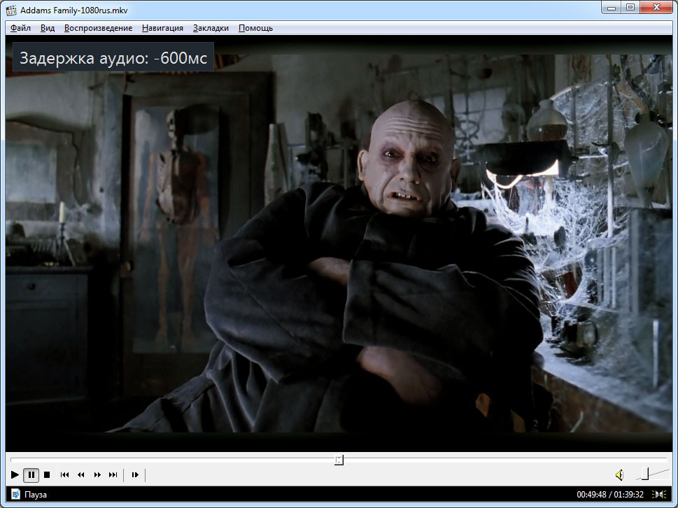

В конкретном выше скриншоте видео запаздывает из-за некорректно определенной частоты кадров (12 к/сек). SVP решает повысить плавность до частоты экрана, грубо в 10 раз. Но при реальных 24 к/сек получает на выходе 240 к/сек. Это слишком много, вот видео и начинает отставать.
у-у, вот оно значит как. фиксированный множитель тут тогда к месту.
Рекомендую обратить внимание на то, правильно ли определяется частота видео. Если нет, то будем вместе думать в чем причина и как эту проблему победить.
http://s43.radikal.ru/i101/1402/ab/5a894a7d98a2t.jpg
не знаю, оно / не оно.

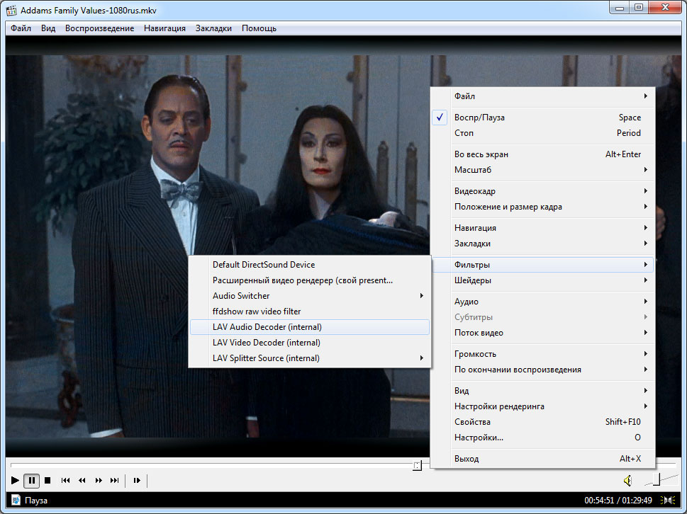

- Используемые DS-фильтры
а где это глянуть? сам я никаких изменений не вносил.
Re: Видео запаздывает
S_Snake
где это глянуть?
правой кнопкой на иконке ffdShow в трее, удобнее будет скриншотом. Интересуют строчки, расположенные над первым резделителем в меню.

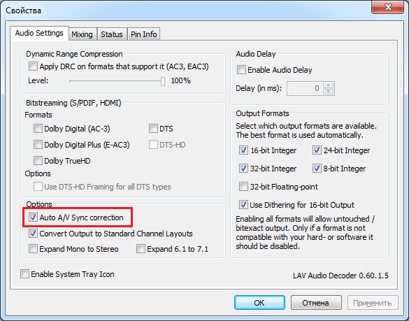

Посмотрел "Семейку Адамс" по ссылке. Звук на файле "Addams Family Values-1080rus.mkv" от начала до конца синхронный. Звук на файле "Addams Family-1080rus.mkv" синхронный в начале, в середине для синхронности пришлось указать задержку аудио -600, а в конце -1200. Использовал кнопки серый + и серый - в MPC-HC 1.7.3.
Скриншоты плеера и настроек аудио.

Может дело в этой галке?!

Все-таки один из файлов оказался с записанным в нем рассинхроном. От SVP не зависит. Ставил число потоков 15. На синхронность не влияет. Так что аккуратней выбираем торренты, и умело пользуемся компенсаторами задержки аудио.
P.S. И да. На том файле запаздывает. Только не видео, а звук wink
