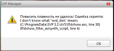

Далее... скачал MSmoothFps.avs, при замене стандартного SVP отключается и выводит ошибку
pic
