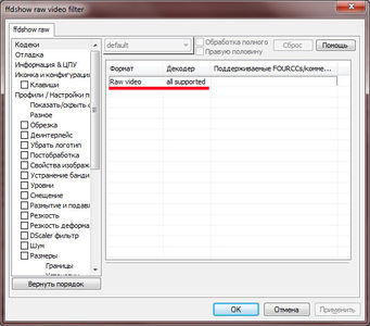

- ИЛИ сразу использовать "ffdshow Video Decoder", тогда следующий шаг 3 нужно пропустить
- шаг 3: добавить в цепочку фильтров "ffdshow raw video filter" ниже декодера из шага 2.

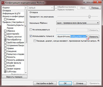

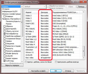

- в свойствах ffdshow разрешены все кодеки для воспроизведения:Показать картинку
- плеер не находится в списке запрещенных (скорее всего, нет): Показать картинку

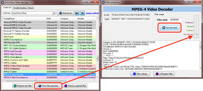

Возможно что какой-то "лишний" декодер влез вместо ffdshow, тогда его надо найти (см. пункты "Как посмотреть используемые фильтры") и отключить (см. пункты "Как запретить лишний декодер").
В крайних случаях можно поступить радикально - используя Direct Show Filter Manager запретить сам мешающий декодер в системе: Показать картинку
