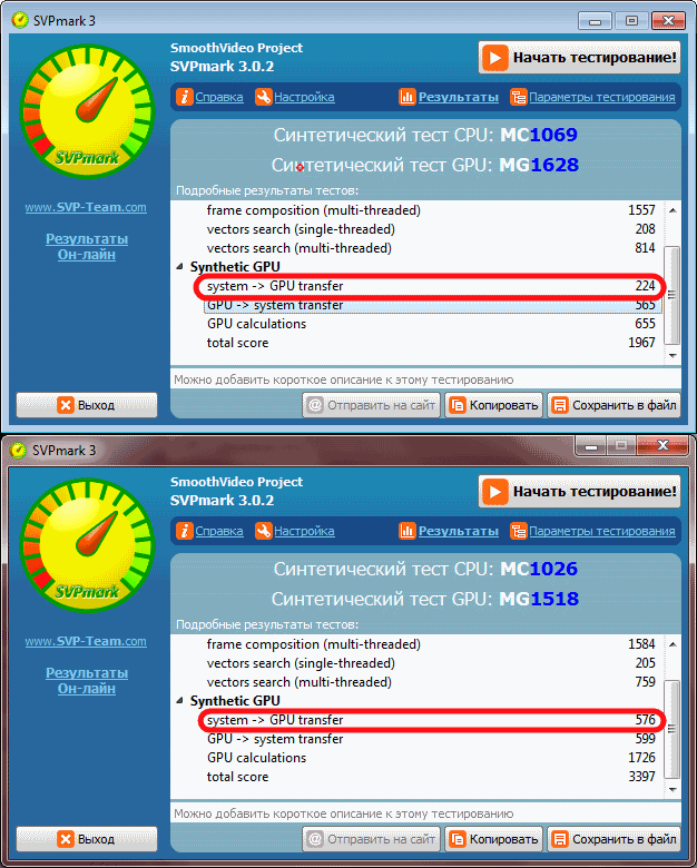

explain this image
http://www.svp-team.com/forum/misc.php?item=550
в системе ничего не менял, дров не ставил, просто тыкал фильмы в кмп/поте и перезапускал комп
система загаженная, заменена печ260 на радеон 6900, тестирую своим паками, игрухи, проги, и вообще вся в говно
каталист 11.7, древние дрова на все остальное (креатив, чипсет, древняя сетевуха компекс дернутая с трипня)
в таблице есть результаты, на реальных тестах это мало сказалось, но фактически такая разница дает возможность смотреть фулки при загрузке примерно 60%, тогда как с небольшим system -> gpu transfert загрузка была теже 60%, но свп=0,5
могу еще добавить что в почти чистой хр (только карту печ260 поменял на радонг6900) system -> gpu transfert = 250, а в чистой вин7х86 system -> gpu transfert = 200
http://www.svp-team.com/forum/misc.php?item=558
0412_wtf3.jpg, 27.01 kb, 432 x 324
Безымянный.png, 54.45 kb, 626 x 780
116 (edited by Rimsky 27-09-2011 22:35:37)
Re: SVPmark 3
вопрос снят, в биосе настройка Robust Graphics: Turbo + Catalyst 11.7
спасибо всем кто прочитал  smile

Re: SVPmark 3
Очень ценное наблюдение! Спасибо.
Думаю, многим пригодится этот совет, как на ровном месте удвоить скорость передачи данных на видеокарту AMD wink
118 (edited by Rimsky 28-09-2011 04:37:02)
Re: SVPmark 3
нет. это особенность материнок гнилобайт, только у них были проблемы еще с радеонами 5800 и чипсетом р35
Может быть дело и не в Graphics Robust, вломм проверять в волчий час
Такая комбинация сработала на загаженной вин7 (давно стоял каталист 11,7, только робуст графикс = турбо включил) и чистой хр-лайт (куталист 11,7 + турбо графикс)
Значит есть некоторая повторябельность
