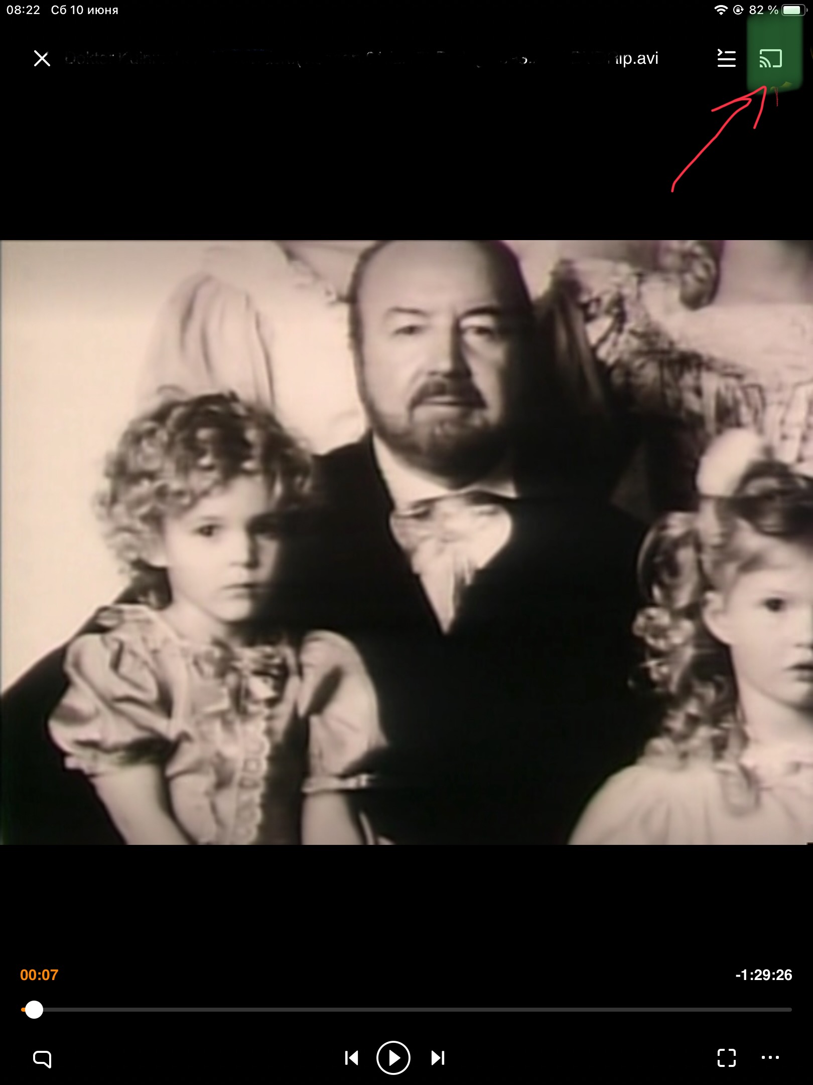

Прошу добавить в интерфейс на IpadOS и на IOS кнопку выбора куда будет воспроизводиться звук.
Ситуация: Ipad и homepod mini.
Куда не тыкал - звук идёт только из айпада.
с bluetooth колонками вопросов нет, подключаются штатно и воспроизводят.
а именно homepod не хотят никак. или я что-то пропустил?

не, это не работает
иначе не писал бы
VLC в правом верхнем углу иконка.
выбор передающего устройства -> airplay или bluetooth -> вылезает меню выбора куда звучать
скрин кнопки
upd: упс, не тот сперва скрин залил. теперь правильный.

оно _должно_ работать, безо всякой "кнопки". и в VLC работает без кнопки, а просто выбором в этом Control center.
но почему-то не работает, да hmm т.е. выбор там есть, но звук от SVPlayer туда не идёт. посмотрим...

Спасибо, буду ждать обновлений
и отдельной "кнопокой" всё-таки удобнее
