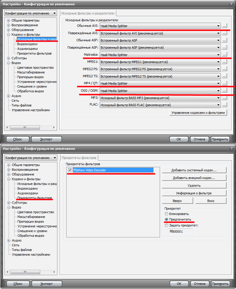

Все сделал как в первом посте, и если поставить галочку "Use DXVA without rendering node" то картика просто заторможенно идет, слайдшоу. При этом особой загрузки на систему нет, и не важно какой файл, fullhd или нет.  Если не ставить эту галочку то не использует DXVA и нагрузка местами подскакивает до 90%. При этом если смотреть с SVP и MPC то нагрузка в среднем 50-60 (тоже без DXVA). Кто подскажет в какую сторону копать.

Так может просто видяйка не держит аппаратное декодирование видео? Дровишки последние?
Галка отвечает за возврат кадров в оперативу, но никак не за использование / не использование DXVA. Так что есть подозрение, что дело совсем не в плеере.

Держит. 5770. Дрова менял. Если я ее убираю то по CTRL-F1 нет надписи DXVA. А видео играет нормально. Рендеры разные пробовал.

оппа, а вот это уже интересно, кто мешает смотреть HD без тормозов?
список сплиттеров и фильтров которые тянутся при просмотре из плеера покажи

Там все стандартно.
http://saveimg.ru/thumbnails/04-09-11/da59adfbf7efe229d8ae211d255bc142.jpg
http://saveimg.ru/thumbnails/04-09-11/633f05707e34c2f47ecb56bb636bd8b6.jpg

as_lan
читай внимательнее - я писал список сплиттеров и фильтров которые тянутся при просмотре , а не настройки плеера
как это увидеть - см тут

http://saveimg.ru/thumbnails/04-09-11/efd9d5d1b9d4e42d2e14110f8c96c671.jpg

а где ффд видео декодер в списке?
мой список
(1) Haali Media Splitter
(2) Video Codec/Transform
(3) ffdshow Video Decoder
(4) Enhanced Video Renderer
(5) Audio Codec/Transform
(6) DirectSound Audio Renderer
настройки
http://www.svp-team.com/forum/misc.php?item=491

Раньше были включены, потом выключил. Думал заработает. Сейчас опять сделал все как у Вас, и тоже самое.

хаали и ффд то нятнутся при просмотре? см по CTRL+F1, спиок нормально копирует я из окна, картинки можно не вставлять
Re: PotPlayer DXVA + SVP
Да тянутся, я смотрел

если никакого "кодека-левака" нет - я тогда хз
может AMD Codec Package мешает? антивири? может какой-то софт грузящий карту типа guiminer?
у видух амд есть нюанс - настройки для игр переносятся на видео, выключи АА и АФ
пот чистый или из сборки какой-то?
попробуй завести нового пользователя as_lan_2 с правами локального админа, залогинься под ним и поставь свп фулл ну и пот оригинальный, не из сборки
