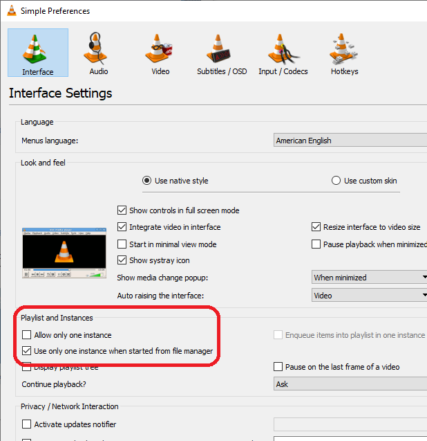

При использовании SVPtube2 c плеером VLC каждый раз когда запускаешь следующее(новое) видео, не закрывая плеер с придыдущим(или плеер уже открыт и ничего не проигрывает) открывается новый плеер вместо того что бы открыться в уже в открытом плеере. С другими плеерами(MPC-HC, MPV) такого нет - уже открытый плеер "ловит" новое видео. Причем косяк именно при использовании через SVPtube2, если просто открывать видосы, то все в одном плеере открываться. Может я какую-то настройку упустил? Проблема, так-то не критичная, но подбешивает...
Re: Идеи/предложения для SVP
наверное, где-то тут собака порылась
vlc.png, 43.27 kb, 618 x 637
