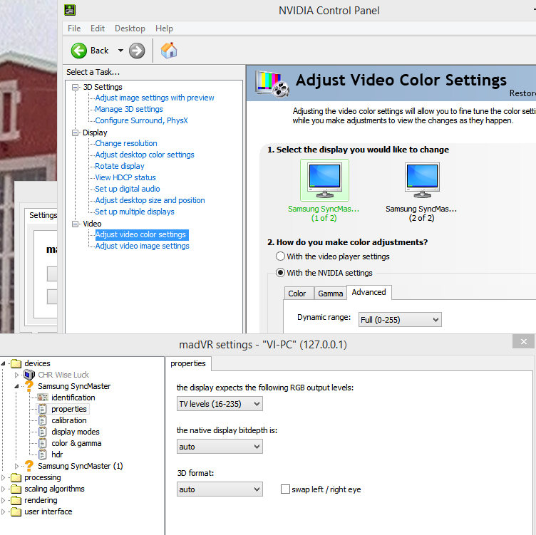

Вопрос: как правильно настроить уровни для монитора?
https://i.postimg.cc/6pWPBBs4/2025-12-20-142607.png
