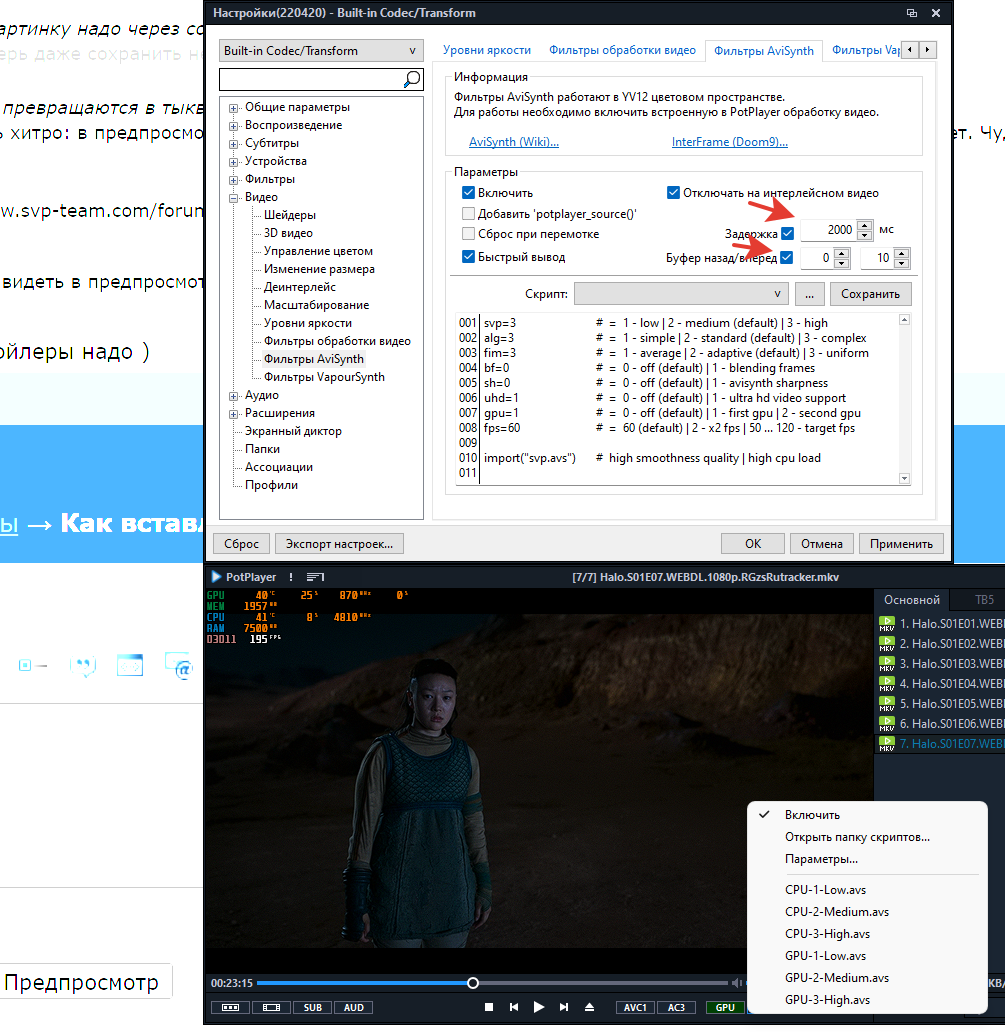

Приветствую! Выставил на максимум качества но картинка при динамике все равно артифачит,и за что отвечают эти настройки, может их тоже можно подкрутить для улучшения?
Re: Как вставлять картинки на форуме
Буфер кадров (назад/вперед) предназначен для хранения декодированных кадров, которые могут потребоваться Avisynth-скрипту. Качество эта настройка не увеличивает. С правильными значениями настройки плавность работает корректно, с неправильными - увидите перемигивание кадров, либо отсутствие плавности. Если используется SVP 4 PRO, то этой настройкой он управляет автоматически. Пользователю нет необходимости изменять эти значения.
Задержка (мс) не присутствует для изменения в ffdShow и Avisynth Filter. Предположу, что это персональная настройка проигрывателя potPlayer. Вероятно, влияет на опережение или отставание видео от звука. Могу ошибаться. Вы вполне можете покрутить - проверить. Но на качество повышения плавности это тоже не повлияет, только на синхронизацию видео со звуком.
