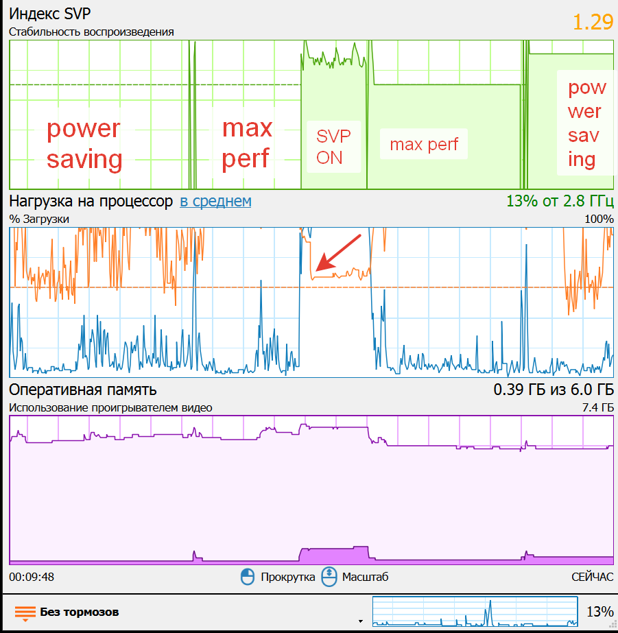

Я бы сразу вставил картинку, которая всё поясняет, но тут нельзя её загрузить.
Вот ссылка на картинку: https://yadi.sk/i/N06MxLmfmXto0w
Видно, что частота плавает в режиме экономии энергии, а в режиме максимальной производительности выкручивается на максимум и там остаётся. Никакого тротлинга не наблюдается, ноутбуку меньше года, с охлаждением нет проблем.
А вот когда я включаю обработку с SVP, частота падает, когда выключаю обработку с SVP, она опять выкручивается на максимум.
Проц Intel i5-8250U CPU @ 1.60GHz, частота в экономном болтается от 1.6 до 2.2, в максимальной производительности фиксируется на 3.36 GHz.

Ну так 15-ваттный процессор, что с него взять? В холостую он может на максимальных частотах тарахтеть, а как если существующую нагрузку поставить, да еще и с видеокартой под СВП - прыгать будет. Ну и это график "в среднем" на 4 ядра/8 процессов.
Можете найти последний ThrottleStop и с программой поиграться, предварительно почитав ВНИМАТЕЛЬНО, но с Вашими познаниями я бы не рисковал, либо все таки поглядывал на температуру во время стресс-теста ибо при ручном управлении с температурой может перестать быть "все хорошо".
https://www.techpowerup.com/forums/thre … 0u.266531/
Если кратко - понизить вольтаж "вплоть до 80 mv", повысить TDP c 15 "вплоть до 30" и прочее (и не удивляться температуре в 95С если что). Но гарантии и ответственность на разгоне лежат на Вас лично.
По изначальному вопросу СВП ничего в недрах системы и процессора не контролирует и падение частоты если не ниже 1,6 ГГц - "нормальная работа".
