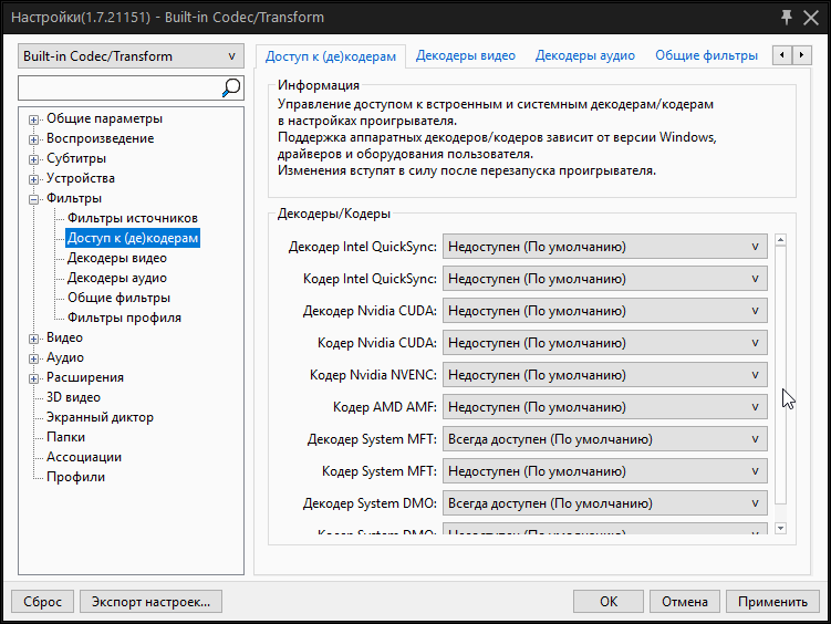

Nurk wrote:
кодер можно nvenc/amf
после уже будут доступны в настройках ctrl+c
nvamd.png, 43.07 kb, 751 x 564
Re: Артефакты в динамических сценах
7sh3 wrote:
www.lr.kr wrote:
Мне кажется, что он о захвате экрана говорит, о чем ты и так знаешь.
мы ведь не о захвате экрана говорили, хотя он там тоже есть )
Так тут просто выбирается "левый" декодер для воспроизведения видео, разве нет? То что пот может сохранять, это только захват видео, на сколько я помню.
www.lr.kr
нет, сверху в информация... всего лишь возможность использовать т.е. после этого нужно еще и включать в соответствующих настройках
про захват мы изначально говорили  - то что плеер показывает в данный момент, допустим есть у нас там уже 60 с svp - мы и захватываем эти 60 в реалтайме с перекодом...
а так там есть еще и просто захват экрана, отдельного окна и т.д.
