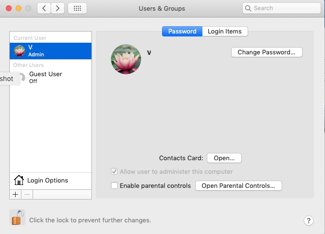

я вижу только одну принципиальную разницу - у вас все установлено в юзерскую папку /Users/djinn/apps/homebrew/Cellar/, а у всех остальных - "глобально", в /usr/local/Cellar
может быть отсюда все проблемы, начиная с самой первой hmm но это не точно
152
Re: Утилита переконвертации в 60fps файл
Наверное, "все остальные" работают под единственной админской учеткой wink
А при добавлении нового пользователя macOS по умолчанию предлагает создать Стандартную учетную запись.
Т.е. тогда выход: переустановить SVP из под админа.
Да уж... У меня и так есть только одна запись пользовательская, и она и есть администраторская.
Я уже готовлюсь к переустановке ОС и попытке установки SVP (и прочего для него).
Как минимум, ещё раз здесь напишу о результате.
