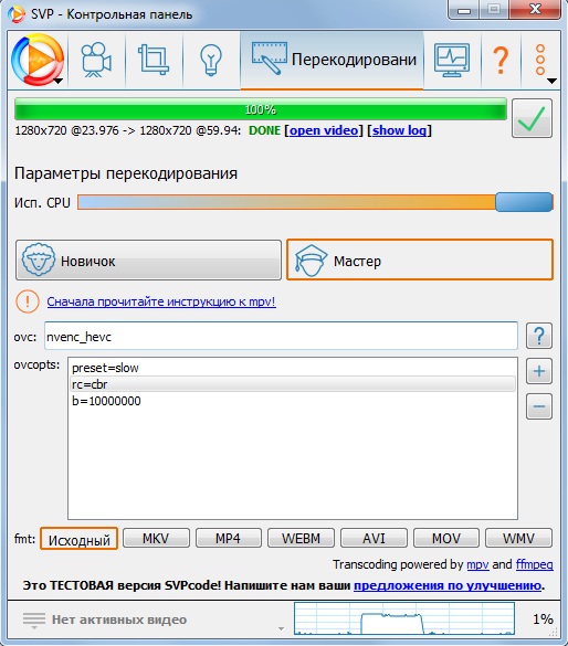

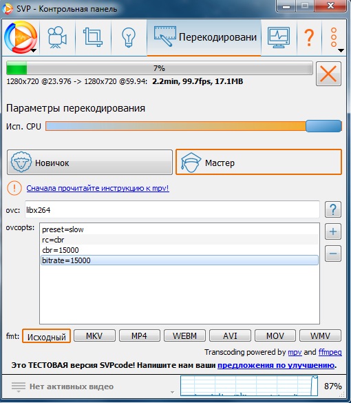

9 (edited by Cryptor 25-10-2017 09:17:06)
Re: Утилита переконвертации в 60fps файл
Меня интересует один лишь параметр, как задать битрейт выходному файлу который конвертируешь. Я не знаю как написать правильно строчку для установки нужного битрейту, в справке нету полного примера! Помогите разобраться...
Вот к примеру хочу кодеком x264 конвертнуть, как ему задать нужный битрейт, я не понимаю.
02.jpg, 96.98 kb, 510 x 585
10 (edited by Cryptor 25-10-2017 10:09:20)
В общем почти методом тыка удалось заставить конвертировать воспринимать указанный битрейт следующими параметрами на скриншоте. Что бы поставить битрейт 10000 нужно в параметре "B" написать 10 с шестью нулями! Однако до сих пор непонятно как конвертировать с помощью nvenc в постоянном битрейте (CBR), на выходе получается какой то VBR то есть плавающий битрейт, потому что местами на видео битрейт опускается ниже 10000. Но я допускаю мысль что в постоянном битрейте (CBR) сконвертировать не получится, во всех прогах конверторах где я юзал NVENC H264 и NVENC H265 на выходе битрейт был плавающий (VBR).

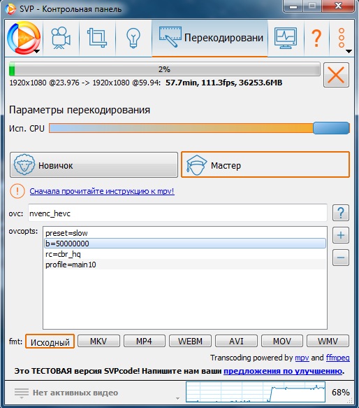

Настроил я NVENC на лучшее качество.
preset=slow - лучший пресет.
b=50000000 - Битрейт в данном случае 50000 (50Mb/s).
rc=cbr_hq - лучшее использование битрейта.
profile=main10 - лучший профиль, но с ним у вас не будет работать аппаратное декодирование. Если просто main, то аппаратный декодер работает.
В общем наверно это основные настройки которые нужны для кодирование в NVENC H265. Битрейт конечно можно и поменьше, но тут сам каждый выбирает что ему важней, качество или конечный размер файла.
p.s. В конвертер нужно добавить выбор пути/папки/каталога/диска куда сохранять выходной файл. А то в данный момент он сохраняет туда же где и исходник, это не очень хорошо.

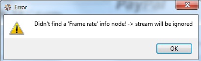

Кто нибудь пробовал скормить avs скрипт конвертеру hybrid ? Я вот пытался, не получилось.
Сам скрипт такой
