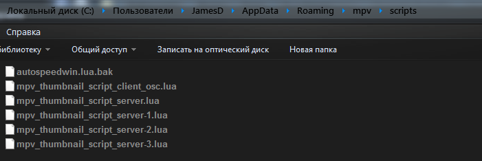

Премного благодарен, если не затруднит, закинул в папку скрипты два mpv_thumbnail_script_client_osc.lua и mpv_thumbnail_script_server.lua, но работает только с mkv? Или я, что-то не то делаю...
У меня везде работает, но помню, что как и со всем остальным в мпв, было вначале туго.
Нужно настройки нового OCS поставить. код в mpv.config весь свой даю и код mpv_thumbnail_script.conf - конфига в mpv/lua-settings
+ лучше скопировать как на фото скрипт для многопоточности.

multithreading.PNG, 30.98 kb, 701 x 234
Re: NVIDIA Optical Flow SDK
James D, только добрался, спасибо огромное все заработало. Интересно, почему авторы mpv не сделают такую фичу по умолчанию и с мусором в папке Temp было бы получше...

P.S. Добавил скрин, как сделать, чтобы была многопоточность при создании превьюшек.

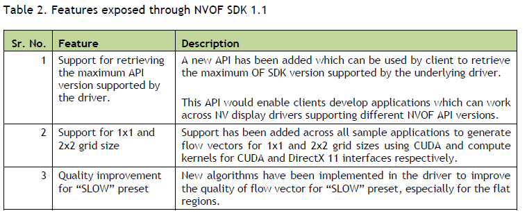

Там вышла новая версия Optical Flow SDK 1.1
Optical Flow SDK 1.1 features: Improved accuracy in flat regions and image border areas, Support for 1x1 and 2x2 granularity vectors in sample apps via CUDA upsampling
Можно обновить версию в SVP?

Ну например я полазил по форумам нвидии и вот что пишут. https://devtalk.nvidia.com/default/topi … der-areas/
This is a known issue. Unfortunately, there is no parameter that can be tuned at the API level to fix this.
The issue is being addressed in the next SDK version 1.1.
Так что видимо некоторые улучшения всё таки требуют обновления SDK. Плюс было бы интересно взглянуть на блоки 2x2 и 1x1. Может SVP может их как-то использовать вместо 4x4 (сейчас же все остальные блоки вроде 8x8 и 16x16 просто их "объединяют", так?) для улучшения качества?
Вообще смысла нет. На 4*4 то без слез смотреть нельзя, приходится эмулировать более крупные блоки ресайзом кадра.

Quality improvement for “SLOW” preset
New algorithms have been implemented in the driver to improve the quality of flow vector for “SLOW” preset, especially for the flat regions.

Блоки 1*1 и 2*2 получаются софтовой интерполяцией. В железе как было только 4*4, так и осталось.
Support for 1x1 and 2x2 grid size
Support has been added across all sample applications to generate flow vectors for 1x1 and 2x2 grid sizes using CUDA and compute kernels for CUDA and DirectX 11 interfaces respectively.
Короче, ставьте 436.15+, и будет "improved quality", а больше там ничего нет.

То что что-то улучшили в драйверах вовсе не значит что оно будет подхватываться и старыми версиями SDK. Как минимум улучшенное детектирование отсутствия движения на чёрных полосах будет доступно только в новой версии и мало ли что ещё. Неужели так сложно обновить?
Если наслово не верите, читайте pdf сами.
Ну детский сад же...

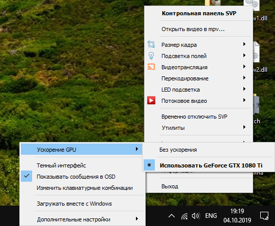

а можно краткую инструкцию, как запустить NVIDIA Optical Flow?
галочку в меню "ускорение гпу" включить
ну так она так всегда была, вот только не вижу никакой разницы при построении кадра, а ведь это совершенно другая технология, более новая, разница должна быть огромной
галочку под названием "nv optical flow"
67 (edited by Nurk 04-10-2019 16:21:22)
у меня нету этой галочки, драйвера от 1 октября стоят
значит можно начать с покупки совместимой видеокарты
только на тьюринге работает? вроде там еще предыдущие поколения поддерживаются?

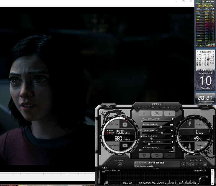

Только Тюринг, при чем не все 2ххх карты совместимы вроде.
Не слабо так видеокарту грузит- RTX 2070  в 4k до 60%,может из-за того что монитор 144Hz... зато теперь Ryzen 7 1700 почти полностью простаивает...
