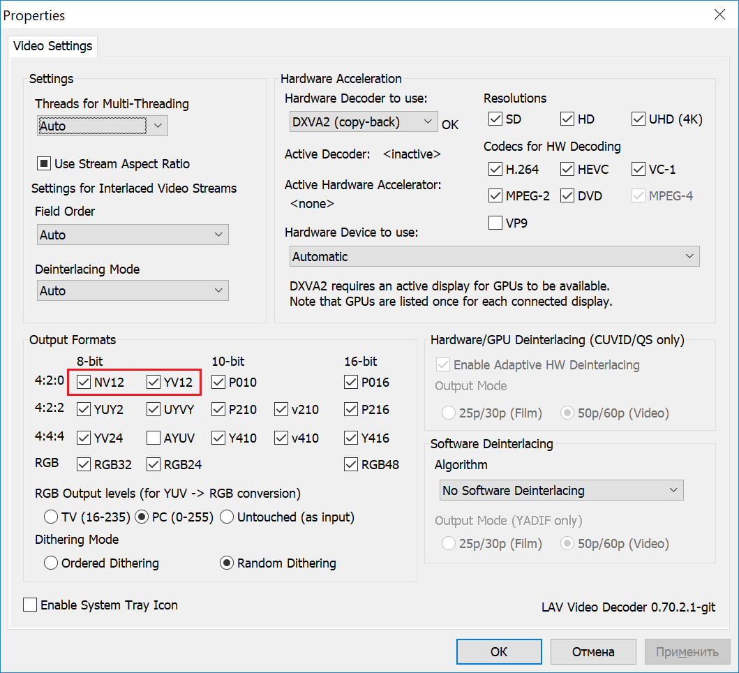

Re: не могу запустить 4к 72 фпс,раньше запускалось
Тогда использовать декодер LAV и в нем выключить все цветовые пространства, кроме YV12. Галку оставить только на нем
https://www.svp-team.com/forum/misc.php?action=pun_attachment&item=4938&download=0
при лав декодере все настройки в ffd лучше по умолчанию оставить? И как вообще от и до правильно установить lav декодер,я новичек в этой сфере и мало чего понимаю,вроде как в теории понимаю что во вкладке с выбором где и ставишь ffdshow,выбрать lav декодер ,но "предпочесть" оставить на ffdshow или я вообще не в том направлении копаю?
LAV-декодер вместо встроенного декодера potplayer. Повторяю инструкцию из почты:
На вкладке "Видеокодеки" нажать кнопку "Кодеки и фильтры", В открывшемся окне нажать "Найти...", в списке подключенных фильтров включить и выбрать LAV Video Decoder, включить выключенные форматы видео (у меня был выключен H265), нажать кнопку "Свойства". Там как раз галка UV12 и упомянутый выше аппаратный декодер NVIDIA CUVID.
Вернуться на вкладку "Видеокодеки" (OK > OK) и поменять для требуемых форматов Встроенный кодек на LAV Video Decoder (я у себя поменял H.264, AVC1, H.265 и HEVC).
