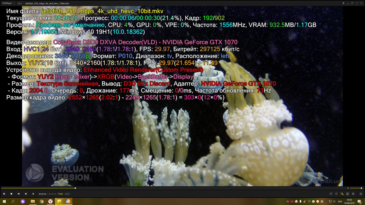

проблема такая,неделю назад поставил potplayer 32бит+svp настроил все по инструкции все отлично работало даже на 120фпс без лагов(4к) ,моник 2к в настройках стояло уменьшать до размера экрана,то есть все нормально работало пока не прилетело обновление на potplayer что я имею теперь при активации 60фпс плеер слега подергивается и масимум преобразовывает 24>30 и с сильной рассинхронизацией по звуку,если включить 120 кадров работает  в 60 фпс,но рассинхронизация по звуку,и изображение как будто 24 кадра,но при TAB показывает от 57 до 62фпс,что я пробовал делать - 1)откатывать версию плеера 2)ставить 64бит версию 3)переустанавливать ffdshow,law декодер 4)очень много копался в настройках ,но так как я мало в этом разбираюсь скорее всего я упускаю какую-то важную деталь при установке,но не  понимаю какую 5)во всех версиях и всегда абсолютно fulhd работает без каких-либо проблем хоть на 120фпс,тупит только 4к. Раньше была такая проблема на сборке от 7sh но потом на форумах почитал,писали что у него встроена бесплатная версия,поэтому я перешел на отдельный svp и чистый плеер. На данный момент пробный период версии svp и ещераз повторюсь буквально на прошлой неделе все работало отлично именно с такой же версией svp.
Может кто-то помет по скрину ниже ,что сделано не так. Тестирую натом же самом видео на котором запускалось ранее.

По скриншоту видно, что уменьшение кадра в SVP не отрабатывает. На выходе картинка полного 4K разрешения.
Начать с того, что включить уменьшение кадра до размера экрана  SVP.
Экран 2K - это 2560х1600?
Ну и в письме на Ваш баг-репорт ответил попробовать аппаратный декодер NVIDIA CUVID. Помогло?

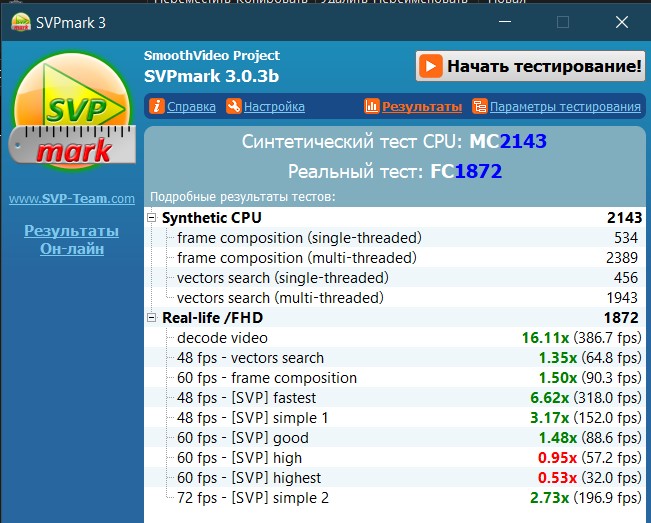

PotPalyer для 4K желательно x64. Перекачивается большой объем данных между CPU и GPU. Нужно обеспечить скорость канала между ними.
Проверьте два аппаратных условия:
1. режим PCI-E на видеокарте. Должен быть x16.
2. режим работы памяти. Нужно убедиться, что она работает в 2-ух канальном режиме.
Если оба пункта соблюдены, то провести замеры при помощи SVPmark.
Привести результаты здесь.

Перепробовал опять много чего еще ,поставил версию плеера 64 бит,ставил madvr вообще ничего не меняется,провел тесты как просили
1.jpg, 106.58 kb, 651 x 523
что-то сомневаюсь насчет "на том же" ) на скрине не видно обычного/нормального видео 4k, для чего эта демо-фигня с овер битрейтом нужна?
зачем 11 copy-back декод без 11 рендера, причем здесь lav если он никак не используется...

11 (edited by TECTOCTEPOH 05-08-2019 09:57:46)
Re: не могу запустить 4к 72 фпс,раньше запускалось
7sh3 wrote:
дело в том что я это видео просто для примера показываю,любой фильм под 60гб точно так же реагирует,почему 11 copy-back ? потому что я не понимаю какой лучше и для чего это на сайте нет инструкции 9 или 11 там,там вообще старое меню настроек,но раньше когда работало у меня тоже было включено 11,про lav тоже абсолютно не понимаю что это и для чего его надо,это типа как улучшение вывода изображения? Ты можешь помочь всттроить в твою сборку нормально работающий свп с настройками для 4к и чтоб была возможность выбора более 60 кадров?

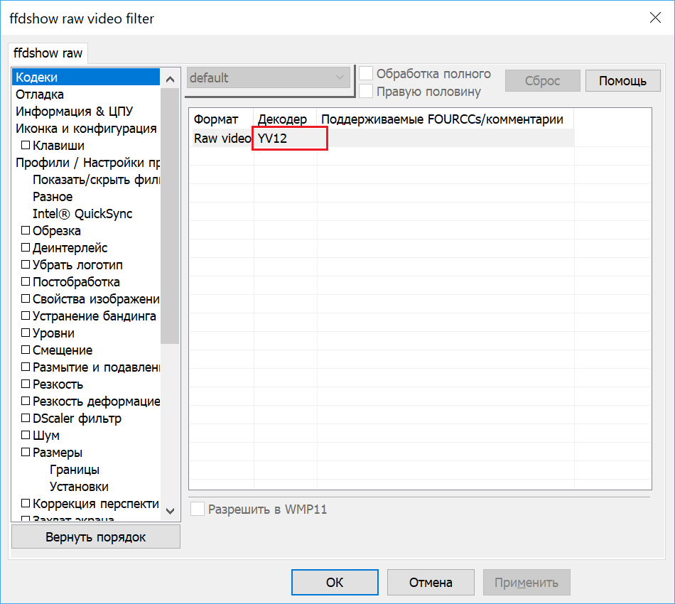

Сколько процессора сжирается при обычном воспроизведении этого HDR?
YUY2 (16 бит) можно смело уменьшать до YV12 (8 бит)
https://i.imgur.com/Dv02qgc.jpg в среднем около 20%
где поменять эти настройки? yuy2 ?
можно так:
ffdShow_raw_YV12_input.png, 43.65 kb, 950 x 850

> все фильмы как аватар
Так бывает, когда YV12 и NV12 подменяют друг-друга. Яркостная составляющая у них совпадает, а информация о цвете - нет.
Надо подобрать, включить либо  YV12, либо NV12 в ffdShow raw на вкладке Вывод.
Плавность-то в 4K появилась?

> при выборе nv12 тоже ничего не происходит
Попробуйте еще не просто выбирать в списке, а прямо отключить все галки, кроме NV12.
Затем отключить все галки, кроме YV12
