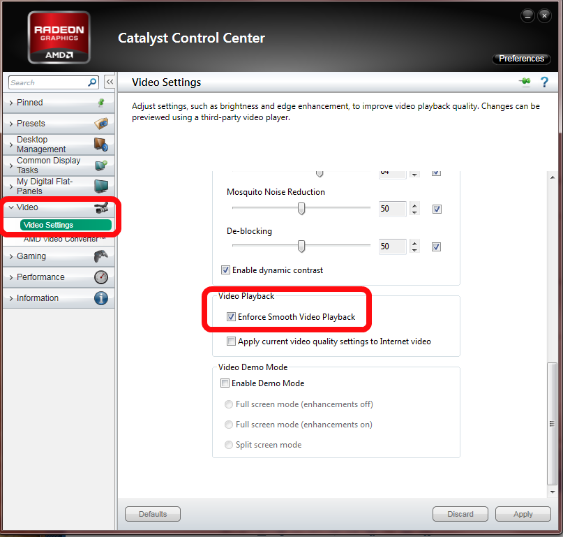

в настройках драйвера попробуй форсировать VSync=ON, если радеон - поставь еще галку Smooth Video Playback (это не то что ты подумал, это какая-то хитрая синхронизация кадра фильма с разверткой моника, наверное)

Вообщем, в настройках драйвера ATI полно всяких улучшайзеров, касательно именно видео (т.е. не 3д). Поотключал все. В настройках 3д приложений тоже все поотключал. Пробовал VSync force on, так же пробовал force off.
morfological AA - это вроде тоже отключено.
В итоге - такая же ерунда со срывом шапки кадра.

44 (edited by Rimsky 11-07-2011 17:32:30)
Re: SVP на нетбучке AMD E350 / Brazos (Radeon HD6310) / AMD UVD 3
Sieger wrote:
    скрин артефактов можно попросить?
Например
не видел такого на своем радеоне 6970
может в этом дело?
http://www.svp-team.com/forum/misc.php?item=399
ну и чуть пониже в Gaming Catalyst AI поставить High?
svp.png, 106.51 kb, 807 x 769

Rimsky wrote:
может в этом дело?
Не. Выключил / включил все имеющиеся галки - ноль эффекта.
