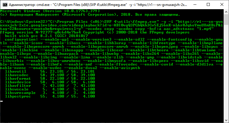

Можно его руками запустить в консоли, посмотреть чего пишет: взять что-то с ютюба, выбрать какой-нибулдь MP4-формат (не "V+A"), скопировать ссылку на поток, вставить вместо <URL>. Ну и выходной файл вместо <FILE>
"C:\Program Files (x86)\SVP 4\utils\ffmpeg.exe" -y -i "<URL>" -vcodec copy -acodec copy -bsf:a aac_adtstoasc "<FILE>"

Можно его руками запустить в консоли...
Тоже не сработало.
