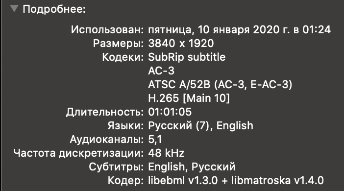

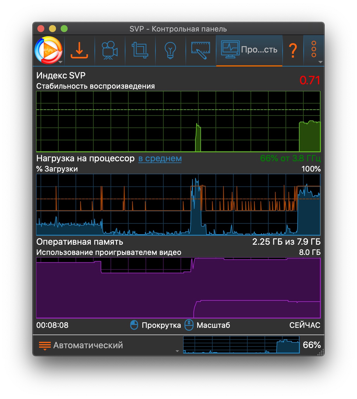

Пытаюсь проиграть 4K H.265 видео в IINA (mpv), имею где-то 78-80% загрузки процессора и 0.7 стабильности воспроизведения (на деле смотреть вообще невозможно, видео отстаёт от звука на несколько секунд). Видно на втором скриншоте.
Железо: iMac 5k (2019):
Intel Core i5 8500 (6 ядер, 3.0–4.1 ГГц), Radeon Pro 570X, 8GB RAM
В чём может быть проблема? Что-то не так настроил или просто оперативки не хватает?
Снимок экрана 2020-01-10 в 02.55.03.png, 83.86 kb, 702 x 390
В Core i5 8500 и выбранных настройках интерполяции. Надо снизить настройки.
Re: SVP и 4K (2160p)
Разве то, что процессор используется только на 70% не означает, что производительность упирается не в него?
не означает
Апгрейд до 16BG RAM позволил смотреть 4K видео при настройках чуть ниже среднего. С 8 ГБ оперативки изменение настроек не давало никакого улучшения.
При этом оперативка используется на 62%. Так что, видимо, чуть-чуть не хватало.
Вдруг кому полезно будет.
