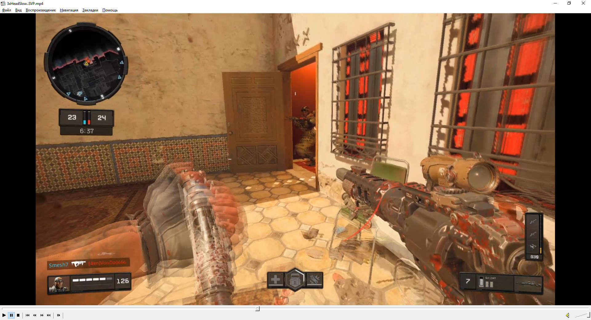

Купил я программу.
Переконвертировал файл.
И что я вижу?
Промежуточные кадры получаются не расчётами векторов движения а банальным наложением соседних!
Это что за безобразие?
Просто смешивание соседних кадров!
Неужели так же происходит и во время просмотра фильма через SVP?
ИЛИ что я делаю НЕ ТАК?

Обычное наложение двух соседних кадров дало бы только два контура.
Почему у руки на скриншоте три контура?
Очевидно, исходное видео уже с несколькими контурами, т.е. исходные кадры не чистые, а уже получены наложением. В таком случае чуда не будет, и SVP не сможет убрать двойные контура.
Спасибо за ответ.
Сейчас попробую вытащить все соседние кадры, может что то проясниться.
Короче для эксперимента сделал маленький кусочек из захвата с игры
Video: MPEG4 Video (H264) 1920x1080 30fps 9988kbps [V: VideoHandle (h264 high L4.2, yuv420p, 1920x1080, 9988 kb/s)]
Причем захватывал я его в 60 кадров но сохранил в 30 чтобы было медленнее и потом захотел достроить до 60.
Таким образом получится SlowMotion smile
Там же на ютубе оно и в 60 и в 30 и в 15 кадрах. так для сравнения.
Результаты эксперимента представлю сюда позже.

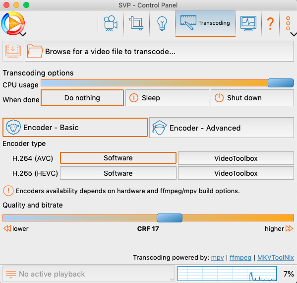

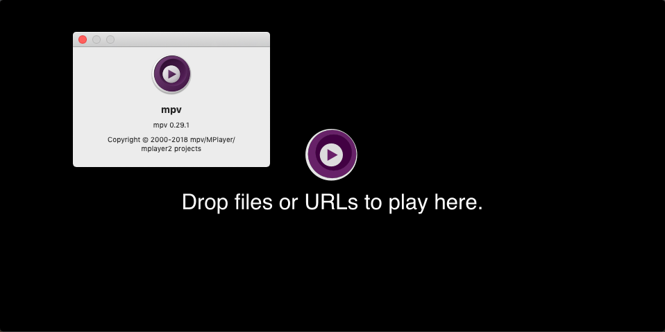

Здравствуйте.
В пробной версии программы для Mac OS не мог выбрать видеофайл для кодирования, светились все серым цветом как непригодные.
Оплатил лицензию, зарегистрировал, ничего не изменилось. Не могу выбрать файл для кодирования. Пытался выбирать из множества MP4, MKV, AVI. Доступными для выбора (выделяются надписи чёрным цветом) показываются только папки, все обычные файлы, и в т.ч. все видеофайлы, недоступны для выбора (надписи - серым цветом).
MacOS Mojave 10.14.2, SVP 4.3.0.157, MPV 0.29.1, ffmpeg version N-92986-gaceb9131c1-tessus
При этом, деинтерлейсинг в связке SVP-VLC работает.
Каковы могут быть причины/решения?

Re: Утилита переконвертации в 60fps файл
born113
Проверил на такой же версии macOS. Перекодирование работает. Видео-файлы доступные, серым не светятся.
Вижу в присланном нам журнале ошибку:
09:53:18.334 [W]: Video: error launching mpv
Но не ясно, что за ошибка. Рекомендую переустановить SVP c запуском заново install mpv.command
Если не наладится - будем дальше разбираться, что не так с mpv.
наверное потому что оно предлагает выбрать не видеофайл, а исполняемый файл mpv
если не может само найти его по стандартному пути

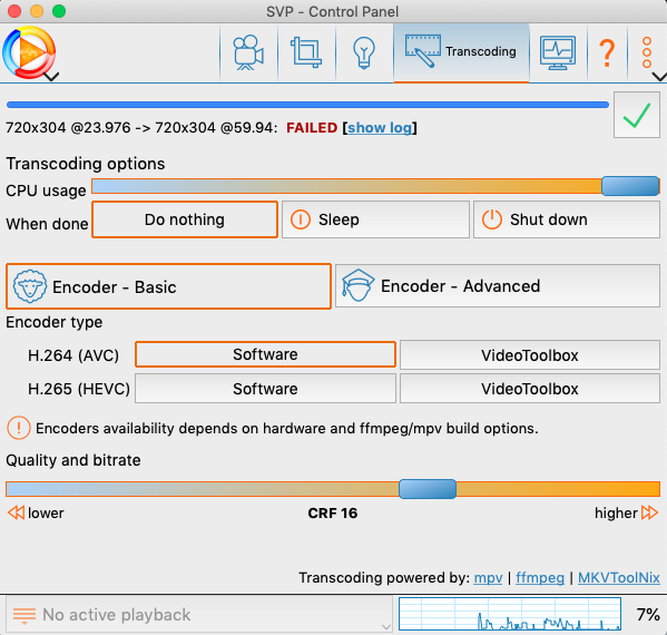

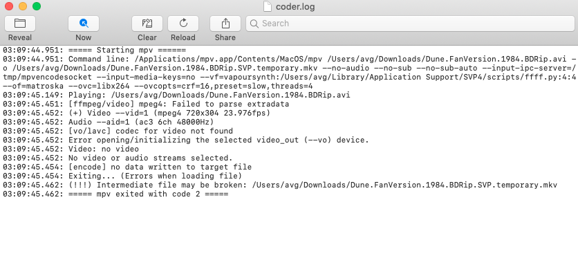

Но не производится кодирование. Перебрал все имеющиеся типы видеофайлов (и с различными FPS) и множество вариантов на вкладке "Кодирование", результат одинаков, и последние 8 строк логфайла, по-моему, получаются одинаковыми. Предполагаю, теперь что-то не так с ffmpeg...
SVPavi.01.jpg, 89.64 kb, 599 x 570

Да, что-то неправильно отрабатывает. Надо разбираться.
Проверил на такой же версии macOS: перекодирование работает корректно.
В случае успешного завершения перекодирования журнал должен быть такой:

136
Ошибки в Вашем логе следующие:
11:23:38.337: ===== Starting mpv ======
11:23:38.337: Command line: /Applications/mpv.app/Contents/MacOS/mpv /Users/avg/Downloads/Dune.FanVersion.1984.BDRip.avi -o /Users/avg/Downloads/Dune.FanVersion.1984.BDRip.SVP.temporary.mkv --no-audio --no-sub --no-sub-auto --input-ipc-server=/tmp/mpvencodesocket --input-media-keys=no --vf=vapoursynth:/Users/avg/Library/Application Support/SVP4/scripts/ffff.py:4:4 --of=matroska --ovc=libx264 --ovcopts=crf=16,preset=slow,threads=4
11:23:38.543: Playing: /Users/avg/Downloads/Dune.FanVersion.1984.BDRip.avi
11:23:38.862: [ffmpeg/video] mpeg4: Failed to parse extradata
11:23:38.870: (+) Video --vid=1 (mpeg4 720x304 23.976fps)
11:23:38.870: Audio --aid=1 (ac3 6ch 48000Hz)
11:23:38.871: [vo/lavc] codec for video not found
11:23:38.871: Error opening/initializing the selected video_out (--vo) device.
11:23:38.871: Video: no video
11:23:38.871: No video or audio streams selected.
11:23:38.872: [encode] no data written to target file
11:23:38.872: Exiting... (Errors when loading file)
11:23:38.882: (!!!) Intermediate file may be broken: /Users/avg/Downloads/Dune.FanVersion.1984.BDRip.SVP.temporary.mkv
11:23:38.882: ===== mpv exited with code 2 =====
137
На github пишут (1, 2), что это всего лишь предупреждение. Его можно игнорировать, если все работает корректно. И тогда реальная ошибка, это отсутствие енкодера:
1. Прошу проверить, на других файлах такая же ошибка?
2. Если да, то каким образом устанавливался ffmpeg? Нужны логи установки.
Для этого еще раз заново переустановить SVP c обязательным запуском install mpv.command.
Лог запуска отправить нам по почте, либо выложить сюда.
138 (edited by born113 20-01-2019 17:54:51)
Лог запуска ... выложить сюда.
Написал длинное сообщение здесь, а оно обрезается постоянно.
Выслал из программы сообщение об ошибке, а так же письмо с темой "000-000" с логами установки.
