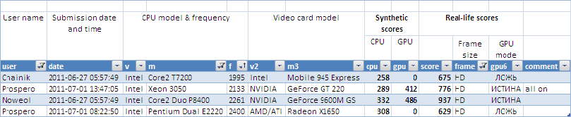

Если сравнить цифры с ближайшими по частоте двухъядерными процессорами, то производительность чуть ниже, но не в разы.
http://www.svp-team.com/forum/misc.php?item=381
SVPMark3_compare.PNG, 19.31 kb, 809 x 166

По тесту производительность 3050 вообще неоправданно ниже.

Вообще было бы интересно указать в таблице ещё и систему на которой выполнен тест и её разрядность. В любом случае SVP должен лучше работать на x86 по логике, но разница в процентах обычно. Может для Xeon на intel 3010 - это более критично?!
