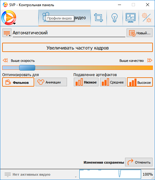

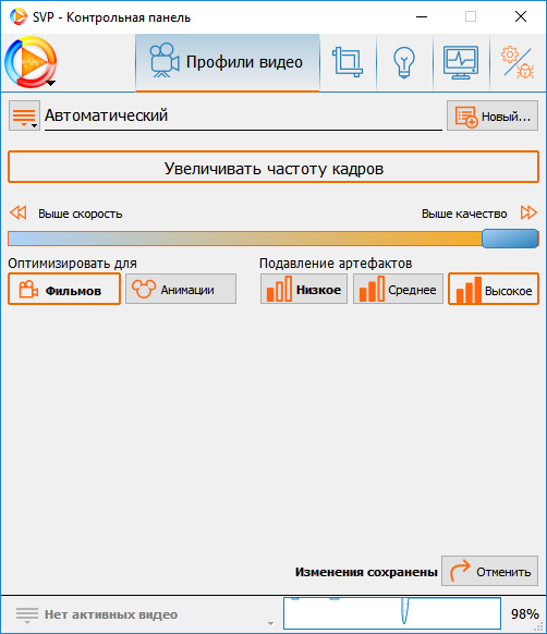

3 (edited by DS2902 21-02-2017 19:57:27)
Re: Не работает изменение настроек.
не должно
есть "максимальный" скрипт, выше которого ничего нет
А как его получить, этот "максимальный" скрипт?
А то тот, который генерируется в AppData\Roaming\SVP4\scripts, что с практически минимальными, что с максимальными настройками SVP , ничем не отличается.
Вот я про эту настройку говорю. При таких положениях, скрипты генерируются одинаковые.
Установлена версия SVP 4 Pro 4.1.0.101
читать до полного понимания wink
на условном "i7-6950x" ползунок крутить бесполезно, настройки будут одинаковые в любом положении для любого видео
