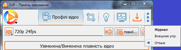

> Может в SVP впихнуть такую узкую кнопочку для откытия окна доп. пунктов?
там мысль изначально была в том, что бы окно журнала / "всех параметров" можно было отдельно рядом видеть
поэтому окна - ДВА
но я согласен, что иногда - бесит big_smile
готов рассмотреть предложения
поэтому окна - ДВА
но я согласен, что иногда - бесит big_smile готов рассмотреть предложения
Ну так пускай та узкая кнопка и вызывает второе окно, мне не жалко smile А по феншую - чтобы еще можно было выбрать пункт открытия 2-го окна по-умолчанию (выбор через правую или долгий левый клик).
