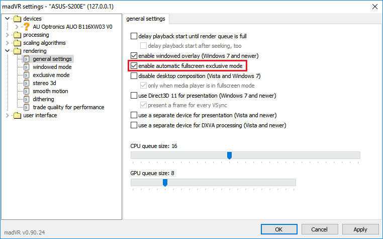

Про отрисовщики.
madVR exclusive mode.
madVR_exclusive_mode.png, 24.64 kb, 762 x 475

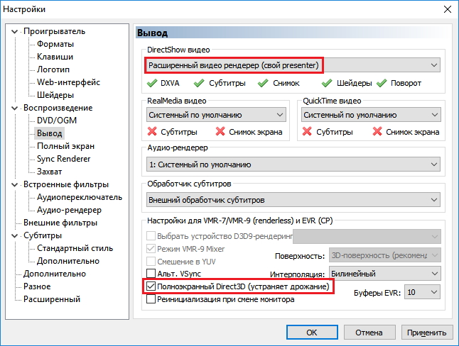

Re: Подёргивания при перемещении камеры вертикально и горизонтально
EVR D3D Fullscreen
EVR_D3D_Fullscreen_.png, 26.99 kb, 646 x 488
