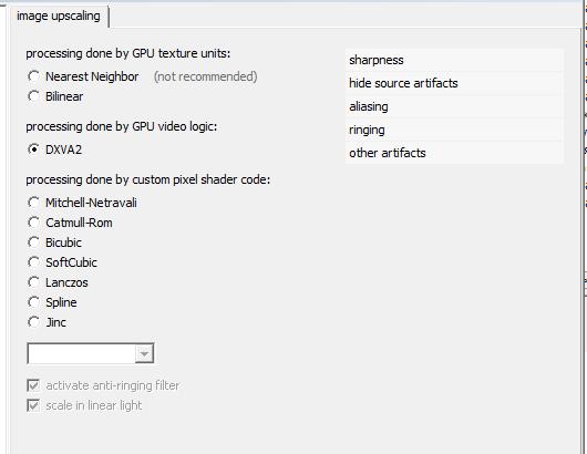

Re: Настройка отрисовщика madVR

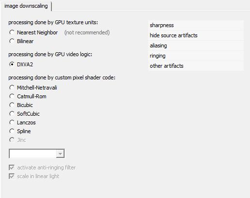

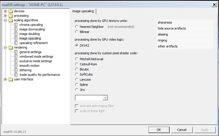

Пока такие режимы выставил. Вроде не зависает и не вылетает и на процессор с видеокартой нагрузка не очень большая.
chroma up.jpg, 25.93 kb, 518 x 418
image down.jpg, 19.97 kb, 516 x 409
image up.jpg, 21.44 kb, 530 x 410

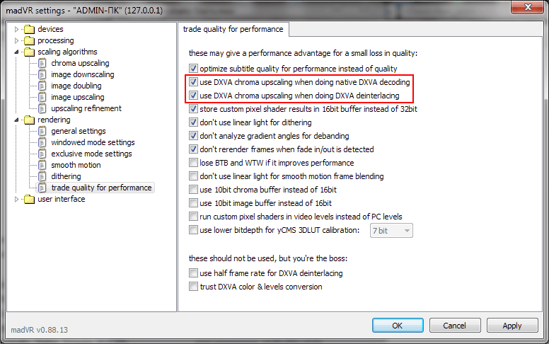

iskandar wrote:
если ставлю DXVA2, то нагрузка на всю систему сильно уменьшается. Насчёт качества не уверен.
Немудрено, DXVA2 выглядит хуже бикубика и отрубает chroma upscaling и image dubling.
Bilinear лучше не использовать, бикубик выглядит лучше, а нагружает почти также.
Jink для chroma лучше не использовать, сильно грузит видеокарту и звон у него остается даже после anti-rining. Хотя он мне вообще не нравится.
NNEDI-16 почти не отличается от бикубика. По-моему, NNEDI-32 уже максимум для chroma, улучшений от NNEDI-64 я почти не вижу (это же только цветность, а не яркость).
Для image uscaling Jinc с Anti Ringing выглядит хорошо, его резкость компенсирует недостаток четкости. Хотя, если использовать увеличение яркостного слоя в image dubling, то можно поставить сплайны, они дают более размытую картинку, зато линии выглядят более плавно.
Правда, у GeForce GTX 650 Ti производительности для NNEDI в image dubling может быть маловато, super-xbr можно попробовать.
Linear Light лучше использовать только при уменьшении, иначе изображение становится мало отличимо от масштабированного bilinear.
Включение SuperRes дает более четкую картинку, но этот фильтр тяжелый по производительности, а результат работы как у adaptive sharpen (зачем убрали опцию дающую уменьшить число проходов до одного? sad ).

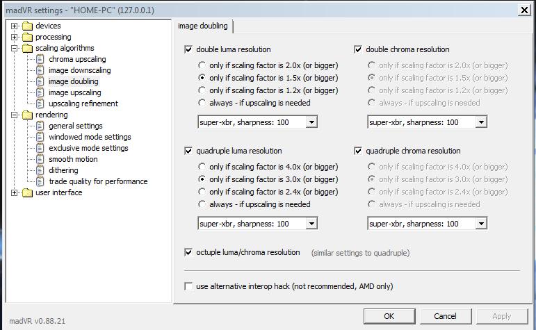

У меня image doubling octuple luma/chroma resolution.
Я вообще ничего про описание super-xbr не нашёл, но он работает шустро и ресурсов при этом жрёт мало.

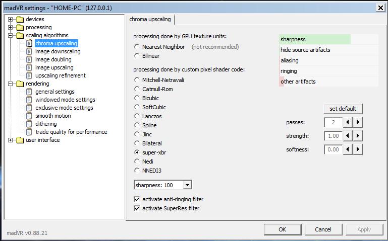

Сейчас у меня такие настройки:
chroma up.jpg, 54.28 kb, 769 x 479
image doubling.jpg, 67.55 kb, 771 x 475
image up.jpg, 47.9 kb, 769 x 479
AngReload
Какие настройки поставили бы лично Вы на AMD FX-8350+GeForce GTX 650 Ti + монитор 1680х1050, 60Hz ?
Смотрю в основном BDRip.1080p, реже BDRip.720p
Что за опция, дающая уменьшить число проходов до одного?
Отключить SuperRes и включить adaptive sharpen ?
Тяжесть фильтров я измеряю в основном по загрузке GPU.
AngReload
У меня память видеокарты прилично разогнана (1600MHz), да и GPU можно слегка поддать кокса( сейчас 1100MHz, возможно и 1200 потянет)
Я померяю всё, что нужно, если объясните чем и как померить производительность видеокарты.
Я в основном руководствовался рекомендациями, изложенными тут: http://wiki.mikejung.biz/MadVR#MadVR_Scaling_Algorithms

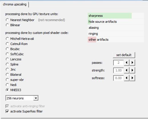

chroma upscaling: Lanczos 4 taps, Anti-ringing, SuperRes(passes2, strength 1.00, softness 0.00)
image downscaling: DXVA2
image doubling: always octuple luma/chroma resolution super-xbr, sharpness: 100
image upscaling: Lanczos 4 taps, Anti-ringing
dithering: Random
artifact removal: high/high
image enchancements: всё отключено
SVP включен, профиль настроек 5g
С этими настройками при воспроизведении
BDRip.1080p загрузка GPU в среднем 29%
BDRip.720p загрузка GPU в среднем 52% , максимум 63%
CPU загрузка в пределах 40%
Удвоение NNEDI3 очень сильно грузит видеокарту. На грани зависания. Это  NNEDI3  того стоит?

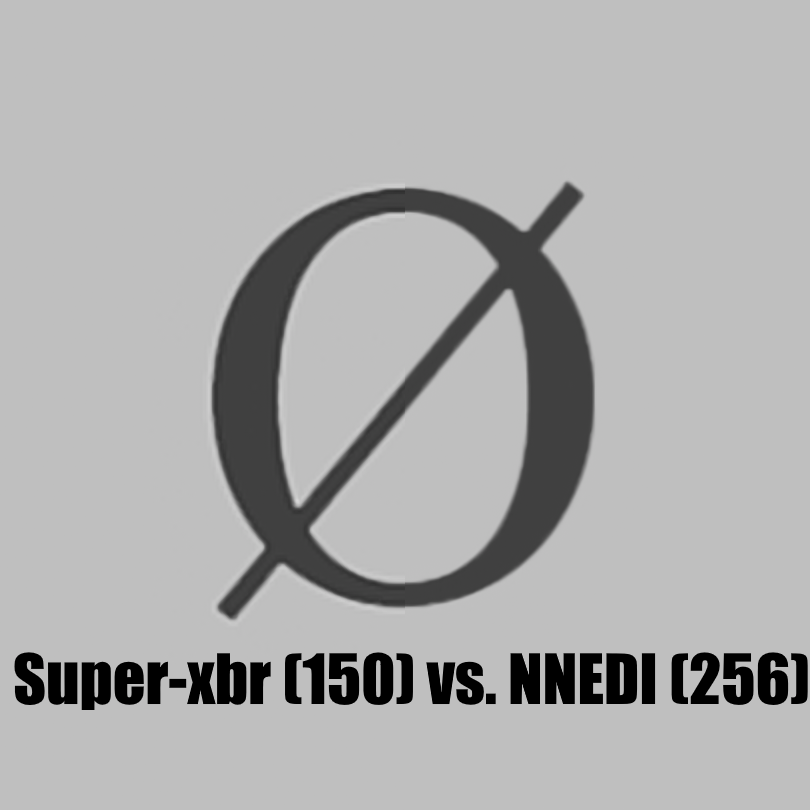

Не стоит, я же расчет привел, дропов не будет только при 16 нейронах, а это очень низкое качество.
Я картинку прикрепил, сравнительную. Если уменьшить резкость sxbr до 100 или 70, то почти не отличимо.
На счет статьи, там хорошо все написано, просто хотел заметить что DXVA2 отключает другие типы масштабирования. Это видно по окну статистики (Ctrl+J):
обычно ChromaUpscaling -> Super-XBR, ImageDubling -> NNEDI128, ImageUpscaling -> Spline
при включенном DXVA ChromaUpscaling -> DXVA, ImageUpscaling -> DXVA
там же в статье говорится, что он самый быстрый, но выглядит хуже бикубика и гораздо хуже Lanczos, Spline и Jink.
Разгон много не даст, и рискованно это. Тем более разгон видеопамяти практически не добавляет производительности, а риск возникновения проограмных ошибок очень велик.
tested.png, 149.16 kb, 810 x 810

AngReload
http://www.svp-team.com/forum/misc.php?item=3675
И для SVP нужен DXVA2 copy-back, а с ним любые опции madVR отлично работают (пока хватает производительности, конечно).
2a.png, 26.95 kb, 776 x 486
172 (edited by AngReload 31-07-2015 08:33:19)
nemoW
Не заметил этих опций... извиняюсь.
update
Что-то мучаю эти галки, а эффекта нет, хрома и даблинг все также не работают.
Заметил, что при включенном DXVA-ресайзе в начале воспроизведения MadVR ругается, скриншот прилогаю.

Windows 10? nVidia? Последние драйвера?
174 (edited by AngReload 31-07-2015 11:55:58)
Windows 10, AMD 7850 (1050Гц), а дрова уже обновляю.
Нет, ничего не поменялось. Да и не нужен мне DXVA, мне сплайн больше нравится  smile
Какую резкость выставить для SXBR ?  100 нормально?
