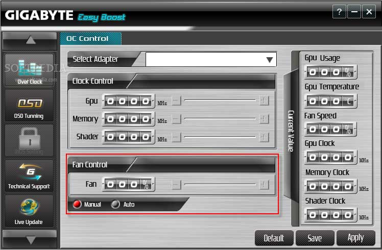

PS только печ шуметь стала, не могу в установке драйверов найти управление кулером.
Нужны детали: что за карта, производитель, была ли регулировка через утилиты, поставляемые вместе с картой?

Видеокарта вот такая  http://www.solwin.ru/desc/desc.php?id=A26753 поставил дрова на нее те, что рекомендовал вчера

farookh1
Для этой видеокарты есть утилита EasyBoost. Оттуда доступно ручное управление вентиляторами.
Качать по ссылке с оф. сайта.
http://www.svp-team.com/forum/misc.php?item=676
EasyBoost.jpg, 53.49 kb, 748 x 490
