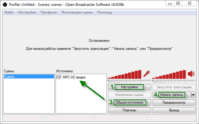

Ок что бы не думали что я какой нибудь школьник и тд я объясню все детально. Вот я включил консоль пс4 вот в плеере mpc сделал захват с карты захвата. Включаю SVP manager но он плеер не видит и тем более ffdshow (надеюсь написал правильно) не активен при захвате с карты захвата в mpc. Вопрос тогда что я делаю не так если у вас все замечательно захватывается из mpc?.
Re: Посоветуйте замену кодирования в xvid4psp
1. Открыть OBS, Настройки:
- вкладка Кодирование: выбрать Quick Sync, указать максимальный битрейт 10000;
- вкладка Трансляция: выбрать Режим: Локальная запись, указать путь к файлу, имя я указал "$T.flv", чтобы он автоматически именовался по времени записи (я пробовал flv, есть вариант записывать в mp4);
- вкладка Видео: указать разрешение, указать частоту кадров 60;
- OK.
2. Запустить SVP, открыть плеер MPC-HC, открыть в нем файл (настроить захват), включить воспроизведение, дождаться, чтобы SVP начал уплавнять, отмотаться на начало, поставить на паузу.
3. Общие источники - Добавить - Добавить Игра - Назвать "MPC-HC видео" - OK - Выбрать в списке окно MPC-HC, снять галку Захват мыши - OK - OK - Появится строка в списке Источники.
4. Для записи: нажать Начать запись (для проверки: нажать Предпросмотр), снять плеер с паузы - в строке состояния пойдут тикать секунды и появится информация о пропусках кадров, частоте и битрейте.
5. По окончании: нажать Остановить запись.
http://www.svp-team.com/forum/misc.php?item=3321
OBS_SVP_steps.png, 28.66 kb, 648 x 403
