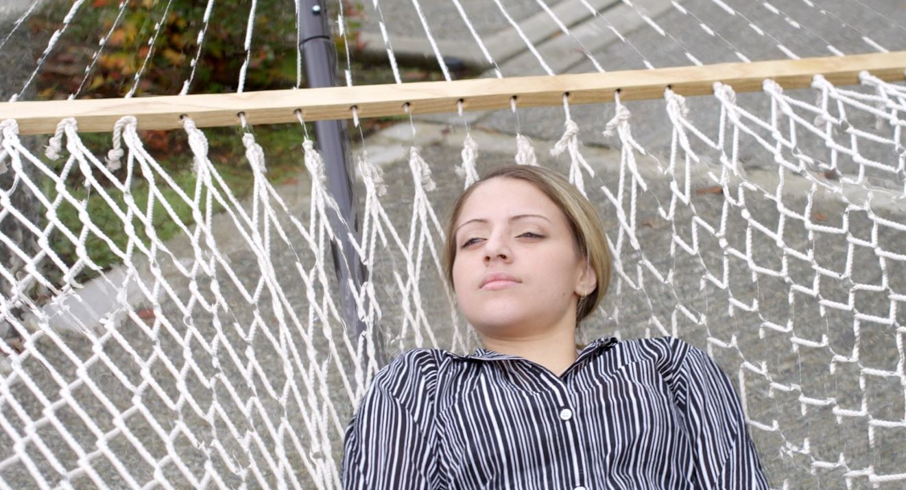

Только начинаю пользоваться данной программой.
Помогите настроить HTPC для получения МАКСИМАЛЬНОГО качества.
Конфигурация: i7-2600K@5GHz/8Gb/GTX690
Смотрю только образы блюреев (т.е. основной контент 1080p24).
Приходится использовать SVP, тк моя плазма на 24р имеет сильный строб = нужно выводить 50 или 60 Гц.
С дефолтными настройками (только рендерер поставил madVR) получаю вот такие артефакты на известном тесте (девушка качается в гамаке).
Ну и в обычных фильмах есть артефакты при быстром движении.
Что посоветуете?

Да, этот вид артефактов неприятный. К сожалению, его можно только уменьшить, но нельзя удалить полностью. Это ограничение используемых алгоритмов повышения плавности.
Если подкинете ссылку на видео, то можно будет подобрать более подходящие к нему настройки.

я про артефакты самого SVP - см картинку в первом сообщении

AntonP
Скачал, покрутил. Увеличил шаг сетки. Стало намного лучше.
Раз конфигурация компьютера i7-2600K@5GHz, то делать так:
1. меню SVP в трее - Профили - Сбросить профили - будет предложен 5g - ОК - Да.
2. меню SVP в трее - Интерфейс - Расширенный либо Эксперт.
3. Затем открыть файл на воспроизведение. Двойной щелчок мыши на иконке SVP в трее с зеленым треугольником - откроется окно профилей. Шаг сетки векторов увеличить до 24 или даже до 28 пкс - ОК.

AntonP
Равномерная интерполяция и Усложненный шейдер
Да. Эти настройки тоже немного улучшают картинку с девушкой на гамаке, но шаг сетки кардинально уменьшает число видимых артефактов. Причем его увеличение, а не уменьшение. wink

Попробовал, действительно, стало лучше. Но на реальном видео все-равно вылезают артефакты ((
Причем с увеличением шага сетки в одних местах стало лучше, в других, наоборот, хуже (в фильмах).
Ни один вариант настроек не позволяет не обращать внимания на появившиеся артефакты. Возможно, связано с размером изображения (смотрю с 3м, диагональ 85").
