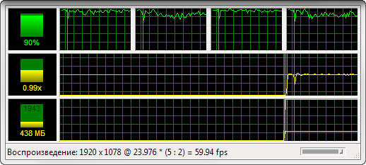

Вижу, что ошибка в модуле gdi32. Это системная библиотека windows. SVP использует ее для отрисовки содержимого окна графиков производительности. Во время ошибки это окно было открыто?
Какое окно, производительности ?
Вот это ?
http://forum.ixbt.com/post.cgi?id=attach:60:2285:3825:2
Нет, ничего открыто не было

Спасибо. Да. Окно это. Раз это было не окно, то это уже системные вызовы отрисовки элементов графического интерфейса. Например, меню.
