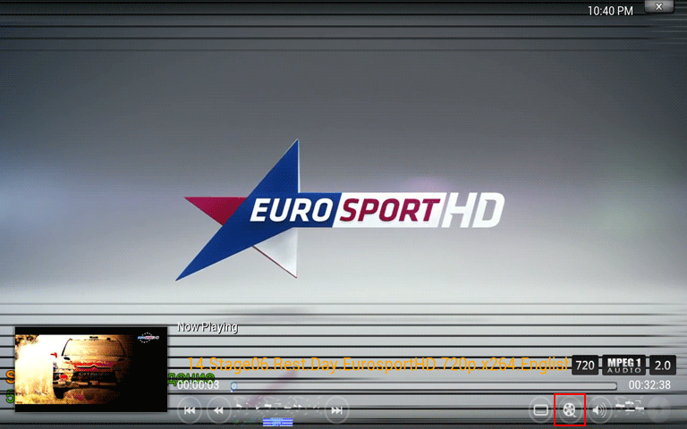

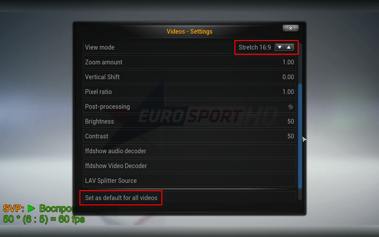

Mach
Надо нажать кнопку вызова меню "Videos - Settings", выбрать режим просмотра Stretch 16:9 и нажать сохранить по-умолчанию для всех видео: Set as default for all videos. Тогда при включенной подсветке краев видео будет заполнять все пространство экрана, а пропорции сторон будут соответствовать действительности. См. иллюстрации.
http://www.svp-team.com/forum/misc.php?item=3001
http://www.svp-team.com/forum/misc.php?item=3002

Re: Подсветка краев
Огромное спасибо! Все получилось smile
