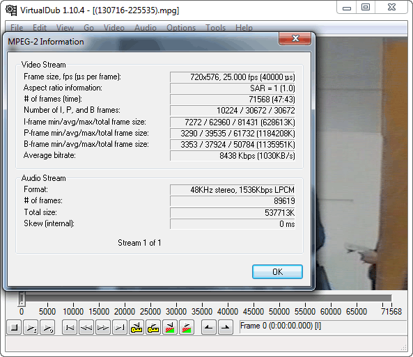

Вот, что говорит про файл VirtualDub, если открывать на прямую:
http://www.svp-team.com/forum/misc.php?item=2853
Могу пересохранить в AVI и перевыложить, если надо.
VDub_info.png, 32.36 kb, 593 x 513

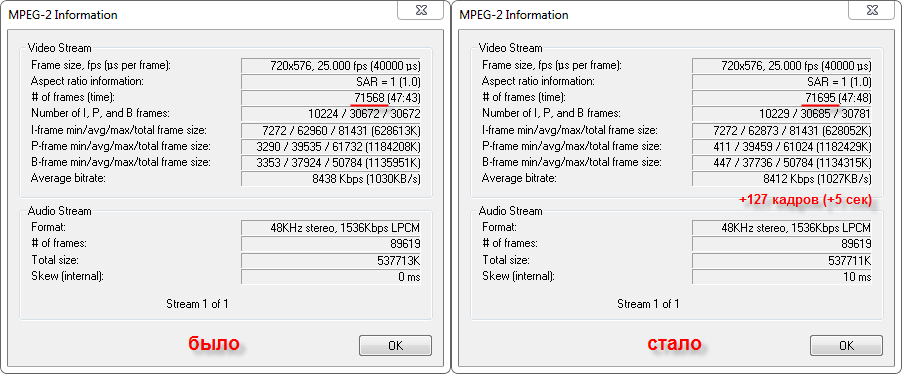

Ну а дальше, пересохранил видеопоток в PVAStrumento с автокоррекцией ошибок (make ps) и снова сдемуксил с аудио в MPEG Video Wizard DVD.
Такой файл после пересохранения должен получиться уже без рассинхрона. Сейчас кодирую его в AVI, как процесс завершиться - проверю на рассинхрон.
http://www.svp-team.com/forum/misc.php?item=2856
Исправленный файл стал с видеодорожкой на 5 сек длинее.
P.S. Второй AVI снова получился с рассинхроном на 7:21. Видимо, надо добавлять пустые кадры вместо выкинутых, либо звук в соответствующих местах подрезать. Благо статистика по пропущенным кадрам вся имеется.
CorruptedMPG_before&after.png, 12.87 kb, 902 x 374

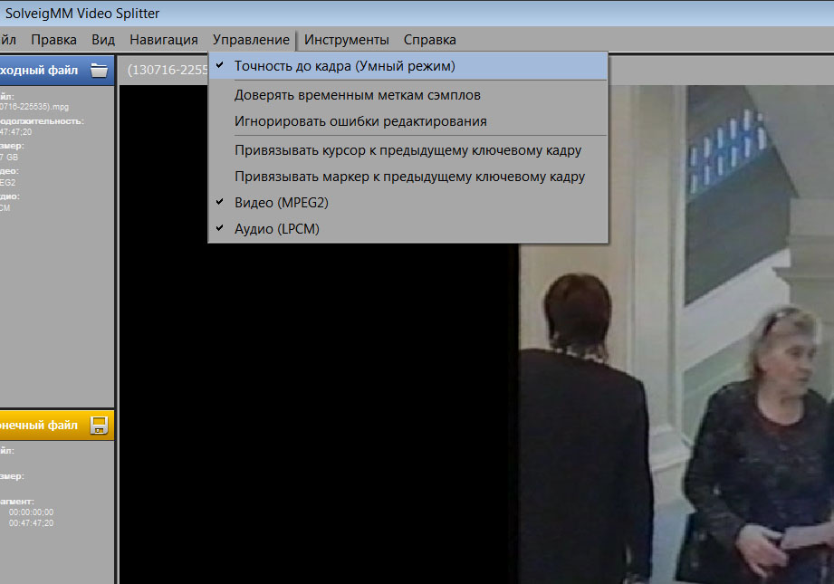

MAG79 Скачал SolveigMM Video Splitter.
Какие галки поставить чтобы пересохранить потом с компенсацией ошибок и синхроном?
прога.jpg, 104.61 kb, 921 x 645
Re: Чудо файл который не поддается кодированию.
Cheburashka_bariton
Вроде бы никаких не надо ставить. Все сразу и так работает. Но я на этом файле пока ничего не проверял.
Если не удалось разобраться, то я смогу только вечером этот файл через SolveigMM Video Splitter прогнать.
