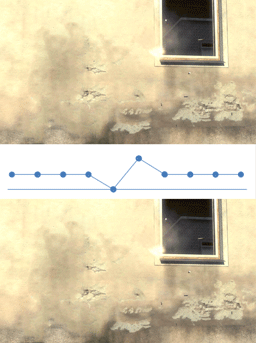

Случай 1. Классический. Дроп, затем скачок.
http://www.svp-team.com/forum/misc.php?item=2468
Перед выпавшим кадром движение обычной амплитуды, на самом выпавшем кадре движений нет, на следующем за ним кадре - движение в два раза больше из-за пропуска фазы движения. Такой дроп лечится классической заменой кадра-дропа интерполированным кадром, взятого посередине длинного движения. На картинке обозначен: fix50.

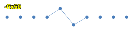

Случай 2. Обратный. Скачок, затем дроп.
Перед выпавшим кадром по какой-то причине игровой движок показывает кадр из будущего. Выглядит как скачок. А за ним следует дроп. Видимо движок игры неровно тратит время на отрисовку кадров и если предыдущий кадр ему дался легко, то со следующим он провозился так долго, что не успел подготовить кадр до следующего синхроимпульса монитора, пришлось повторить имеющийся, т.е. вывести дроп. Такой дроп лечится хитро. Вторая копия кадра оставляется нетронутой, а первая заменяется на fix50.

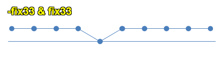

Случай 3. Пропуск кадра из-за низкой частоты рендера кадров игровым движком.
И перед выпавшим кадром и после него нет скачков. Кадра просто не считалось игрой изначально. Если заменить такой дроп на один интерполированный по середине с соседом кадр, то получим два кадра с уполовиненным по скорости движением. Я пока решил интерполировать оба кадра, которые ограничивают кадровый интервал. Первый кадр интерполирую с левым, получая положение 66%: fix66, второй кадр - с правым до положения 33%: fix33.
Таким образом получаю вместо дропа серию из трех замедленных на 33% но равномерно двигающихся кадров. Выглядит уже лучше, чем дерганный исходник.

BF4_drop_ani.gif, 256.92 kb, 256 x 343

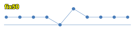

fix50 - взять кадр между текущим и следующим по середине (+50%);
-fix50 - взять кадр между текущим и предыдущим по середине (-50%);
-fix33 & fix33 - всегда идут парой друг за другом с той же логикой: (-33% и 33%);
Картинки-диаграммы движения с выпавшим кадром, которые умеет восстанавливать скрипт:
http://www.svp-team.com/forum/misc.php?item=2470
http://www.svp-team.com/forum/misc.php?item=2471
http://www.svp-team.com/forum/misc.php?item=2472

Результат работы скрипта стал лучше:
BF4_720p60_DropsFixed_v2.mkv (1,22 ГБ)
-fix50_ani.gif, 5.1 kb, 443 x 121
fix33x2_ani.gif, 6.19 kb, 443 x 121
fix50_ani.gif, 4.76 kb, 443 x 121

        (drop==66) ? fix_r66 : drop_clip
r50=1
lr33=2
l50=3
r133=4
r66=5
super_params="{scale:{up:0},gpu:1}"
analyse_params="{main:{search:{coarse:{distance:4,bad:{sad:2000}},type:2,distance:4},penalty:{lambda:1,pglobal:10000}},refine:[{thsad:65000}]}"
smoothfps_params="{rate:{num:12,den:1},algo:13,scene:{blend:true}}"
super=SVSuper(super_params)
fix_all = SVSmoothFps(super, vectors, smoothfps_params, mt=threads, url="www.svp-team.com")
fix50 = fix_all.SelectEvery(12,6).Subtitle("fix50", align=3, size=12)
fix33 = fix_all.SelectEvery(12,4).Subtitle("fix33", align=3, size=12)
fix66 = fix_all.SelectEvery(12,8).Subtitle("-fix33", align=3, size=12)
fix66p = fix_all.SelectEvery(12,8).Subtitle("fix66", align=3, size=12)
fix75 = fix_all.SelectEvery(12,9).Subtitle("-fix25", align=3, size=12)
fix50n = fix_all.SelectEvery(12,6).Subtitle("-fix50", align=3, size=12)
fix133 = fix_all.SelectEvery(12,4).Subtitle("fix133", align=3, size=12)
fix125 = fix_all.SelectEvery(12,3).Subtitle("fix125", align=3, size=12)
ScriptClip("
    AvgFix=fix_clip.AverageLuma
    AvgFix_next=fix_clip.trim(1,0).AverageLuma
    AvgFix_next2=fix_clip.trim(2,0).AverageLuma
    AvgFix_next3=fix_clip.trim(3,0).AverageLuma
    AvgFix_prev=(fix_clip.trim(1,1)+fix_clip).AverageLuma
    (AvgFix==r50) \
      ? (AvgFix_next2==lr33 || AvgFix_next2==l50) ? fix33 : fix50 : \
    (AvgFix==lr33) ? fix33 : \
    (AvgFix_next==lr33) \
     ? (AvgFix_prev==r66) ? fix75.trim(1,1)+fix75 : fix66.trim(1,1)+fix66 : \
    (AvgFix_next==l50) \
      ? (AvgFix_prev==lr33 || AvgFix_prev==r50) ? fix66.trim(1,1)+fix66 \
      : (AvgFix_prev==r66) ? fix75.trim(1,1)+fix75 : fix50n.trim(1,1)+fix50n : \
    (AvgFix==r66) \
      ? (AvgFix_next2==lr33 || AvgFix_next2==l50) ? fix50 : fix66p : \
    (AvgFix_next==r66) \
      ? (AvgFix_next3==lr33 || AvgFix_next3==l50) ? fix125.trim(1,0) : fix133.trim(1,0) : \
    last
trim(0,framecount-10)
Distributor()
