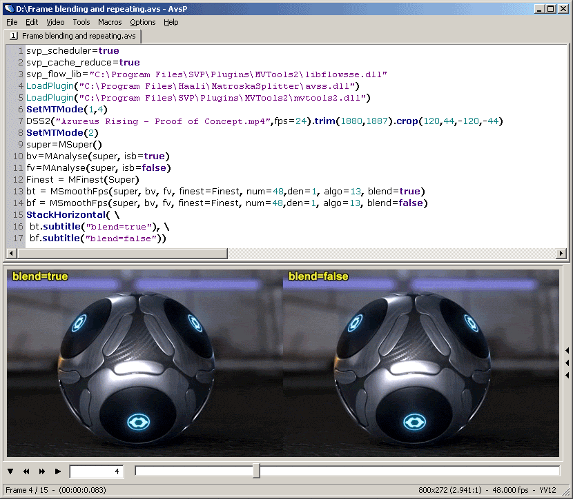

1) Построение на смене сцен (смешивать/повторять кадры).
Эта настройка изменяет в скрипте значение параметра blend (true/false).
Используется при построении промежуточного кадра из двух соседних.
Сменой сцены считается интервал между двумя соседними кадрами в исходном видео, которые относятся к разным ракурсам/периодам/сценам съемки. Между такими кадрами не имеет смысла интерполировать движение объектов, т.к. кадры принадлежат разным сценам.
http://www.svp-team.com/forum/misc.php?item=211
Алгоритм определения смены сцен заключается в подсчете изменившихся блоков в кадре. Настраивается параметром thSCD2 (от 0 до 255). По-умолчанию он равен 130 (что соответствует 51%). Т.е. при количестве изменившихся блоков в кадре равном 51% и более интервал перед кадром считается сменой сцены.
Признаком изменившегося блока является превышение порога thSCD1 рассчитанной для него количественной оценки его отличия (SAD - сумма абсолютный разностей) от соответствующего блока в соседнем кадре. По-умолчанию thSCD1=400.
Подробнее см. документацию MVTools2, параметры thSCD1 и thSCD2
В версии SVP 2.0 и ранее настройки "Построение на смене сцен" не было. При построении промежуточных кадров на сменах сцен всегда применялось смешивание (blend=true).
Frame_blending.gif, 296.3 kb, 830 x 724

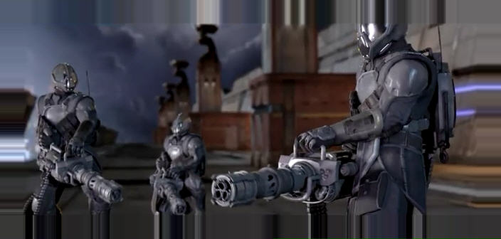

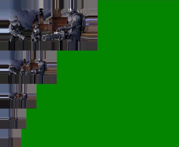

3) Радиус поиска
Эта настройка позволяет указать радиус окрестности поиска для уточнения вектора на каждом масштабном уровне кадра. Обычно при поиске векторов для кадра разрешения SD строится 8 уровней, а для кадра FullHD - 10 уровней. Каждый грубый уровень линейно в 2 раза меньше предыдущего.
http://www.svp-team.com/forum/misc.php?item=212
http://www.svp-team.com/forum/misc.php?item=213
Поиск производится последовательно по всем уровням, начиная с грубого (показан снизу) и заканчивая тонким (самый верхний на картинке). На каждом уровне поиск производится в пределах радиуса, затем найденный вектор масштабируется и передается на более тонкий уровень. За счет этого масштабирования и уточнения максимальная длина вектора в единицах пикселей самого тонкого уровня будет вполне достаточной. По прикидкам значений радиуса поиска 1, 2, 3 и 4 пикселей более чем достаточно.
Например для радиуса=1 и 8-ми уровней (разрешение SD) максимальная длина вектора в пикселях тонкого уровня составит:
2^7 + 2^6 + 2^5 + 2^4 + 2^3 + 2^2 + 2 + 1 = 128+64+32+16+8+4+2+1 = 255 пикселей
SVP 2.0 и более ранние версии использовали значение этого параметра некорректно. Применяемые ранее высокие значения радиуса поиска (в % и в блоках) были неточны, и главное, неоправданы, поэтому больше не используются.
Забегая вперед, приведу анимацию процесса поиска векторов исчерпывающим алгоритмом с радиусом 3. Показаны переходы от уровня к уровню.
http://www.svp-team.com/forum/misc.php?item=214
Animation_Exhaustive_search_in_levels.gif, 81.93 kb, 211 x 211

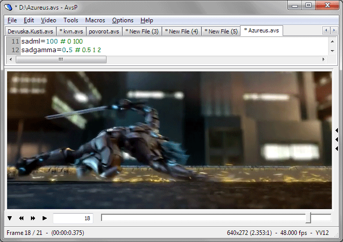

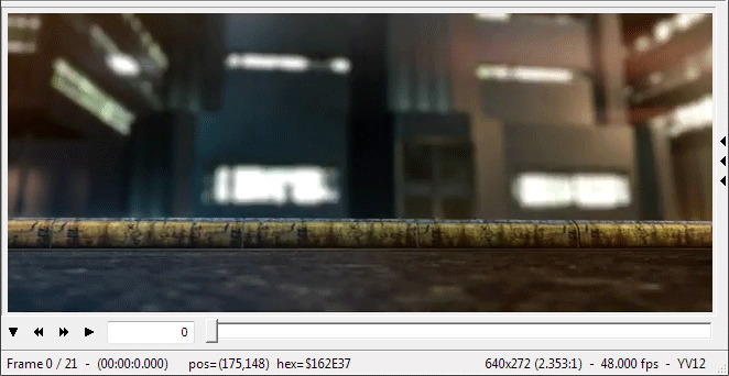

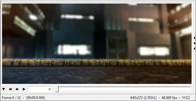

если сравнить полностью отключенное площадное маскирование с включенным площадным
Включил удвоение кадров и менял значения площадного маскирования и силы маски. Сделал четыре анимированных gif'а. Получились они по 2 МБ, поэтому выкладываю ссылками.
Подавление площадных: Отсутствует: sadml=0
Подавление площадных: Среднее; Маска: Слабая: sadml=100 sadgamma=0.5
Подавление площадных: Среднее; Маска: Средняя: sadml=100 sadgamma=1.0
Подавление площадных: Среднее; Маска: Сильная: sadml=100 sadgamma=2.0
http://www.svp-team.com/forum/misc.php?item=228
Как можно видеть, на практике оказалось наоборот, артефакты лучше маскирует Слабая маска, но и плавность бордюра, например, на ней хуже: он двоится. Теперь надо понять, почему так случилось. Видимо, придется пересматривать значения этих двух настроек и их названия. А так же может потребоваться изменение реализации площадного маскирования.
Спасибо за вопрос. Благодаря Вам я наткнулся на несоответствие силы маскирования ожидаемым результатам.
ml0.gif, 2.1 mb, 662 x 342
ml100_gamma0.5.gif, 2.08 mb, 662 x 342
ml100_gamma1.gif, 2.08 mb, 662 x 342
ml100_gamma2.gif, 2.1 mb, 662 x 342
OverMasked.gif, 410 kb, 676 x 478
